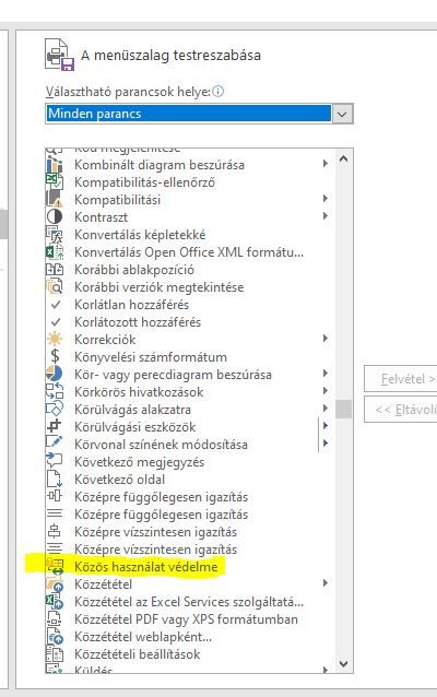

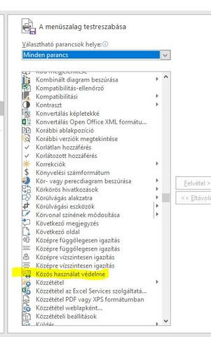

Sajnos 365-ben nem vagyok otthon.
Próbáld ki, hogy makróval azActiveWorkbook.ProtectSharing ActiveWorkbook.FullName, "jelszo"
utasítás mit eredményez.
Üdv. -

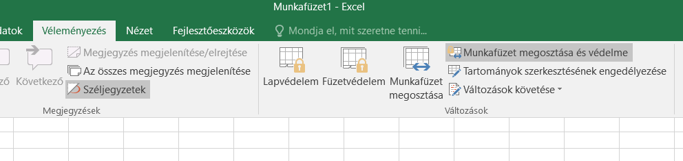

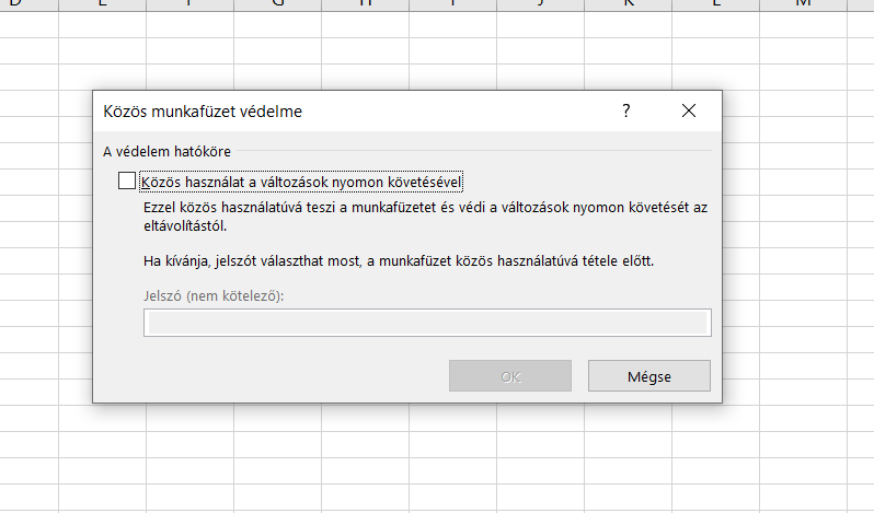

A két kép kicsit összecsúszott. A felső felén láthatod, hogy a Véleményezés csoportban a Munkafüzet megosztása és védelme menüpontra kell kattintani. Utána kapod a párbeszéd ablakot. Milyen Excel verziód van?
Üdv. -

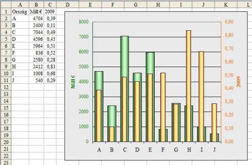

Ha valamelyik adatsort a második Y tengelyhez rendeled, a két oszlop egymást fedi. Kijelölöd az egyik oszlop tartományt, és szélesebbre veszed (a közt kisebbre állítod), és már látszik is minden adatod.
