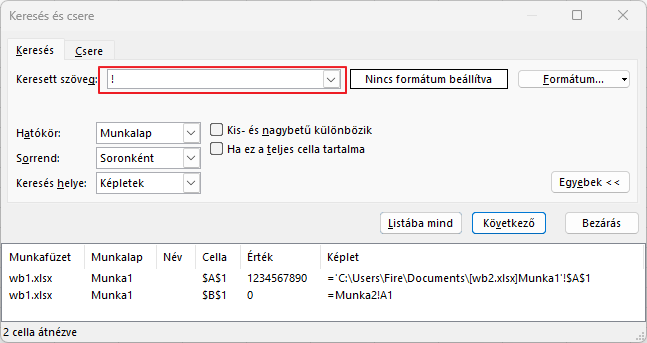

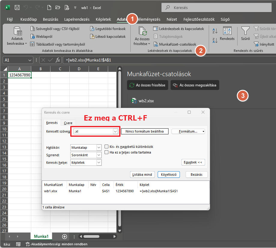

1. Adatok/Munkafüzet-csatolások (külső tábla)
2. CTRL+F (külső tábla)
Együtt a kettő.
3. CTRL+F (belső munkalap)
[kép] -

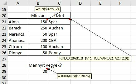

Mind az Fkeres, mind a Hol.van függvénynél használható a keresésre a csillag (*) joker karakter.
Ezzel lehet keresni többszavas cellában is.
Mivel itt a keresési oszlop hátrább van, mint az eredmény oszlop, ezért az INDEX-HOL.VAN páros használható:A C13 cella képlete legyen ez:
=INDEX(E$2:E$6;HOL.VAN("*" & $A13 & "*";$G$2:$G$6;0))
Ezt elhúzhatod lefelé és oldalra is.Figyelj az átírásnál a $ jelekre.
Üdv.

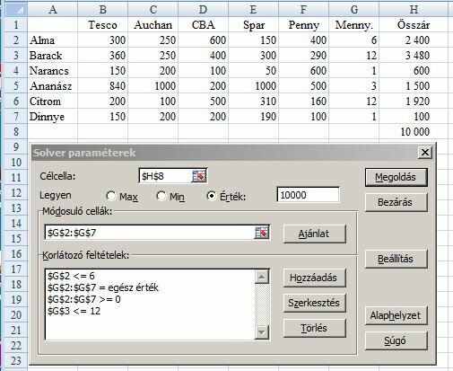

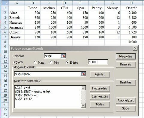

A feladat egyszerű megoldásához szükség van a Solver bővítményre. Az Excel beállításánál, a bővítményeknél tudod behozni, ha nincs meg (nézd meg a súgóban).
A Mennyiség oszlopban írj be bármilyen értékeket, lehet mindegyik 0, vagy 1 is. Az összár képlete
=G2*H2, a H8 képlete pedig =SZUM(H2:H7).Ezután indíthatod a Solvert, például a kép szerinti korlátozó feltételekkel, amik közül a $G$2:$G$7 = egész érték a lényeg, persze csak abban az esetben, ha nem akarsz tört értékeket eredményül.
A képen egy megoldás látható.

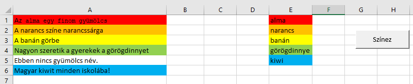

#39396
Szia,
Ha színezni akarod, akkor feltételes formáz marad a kézi színezés mellett.
Ezt lehet makróval automatizálni:
A szinez gomb alatt ez a makró:
Sub SzinezdKi()
Const minta_tartomany = "E1:E5" 'itt vannak azok a minták amik alapján a feltételes formázást létre lehet hozni
Dim rngMinta As Range, cell As Range
Dim i As Long
Set rngMinta = Range(minta_tartomany)
'a kijelölt cellákra rádobjuk a formázást
With Selection
'töröljük a lehetséges korábbi feltételes formázásokat
.FormatConditions.Delete
i = 1
For Each cell In rngMinta
'felveszünk egy új szabályt: cella tartalmát figyelve színezünk
.FormatConditions.Add Type:=xlTextString, String:=CStr(cell.Value), TextOperator:=xlContains
'a szín a minta tartományban használt szinnel legyen egyenlő
.FormatConditions(i).Interior.Color = cell.Interior.Color
i = i + 1
Next cell
End With
End SubHasználata: előbb a makróban megadod a tartományt ahol van a gyümölcs neve és a hozzá társítandó szín.
Kijelölöd a cellákat amikre rá akarod ereszteni és mehet a gombra kattintás.üdv

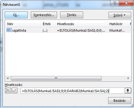

A problémák elkerülése miatt inkább hozz létre a névkezelőben egy dinamikus tartományt.
Képlete:=ELTOLÁS(Munka1!$A$1;0;0;DARAB2(Munka1!$A:$A);2)
A 2-es a fenti képlet végén 2 oszlopot jelent (cikkszámok és értékek), ha több oszlopod van (pl. megnevezés a kettő között) akkor ezt módosítsd.
Az eredeti képlet erre módosul:
=INDEX(sajatlista;ÖSSZESÍT(14;6;SOR(sajatlista)/(BAL(sajatlista;HOSSZ(sajatlista)-6)=BAL(D2;HOSSZ(D2)-6));1);2)A végén lévő 2-es az oszlop száma, amit ki akarunk iratni. Ebben a példában az értékek a második oszlopban vannak.
A kért képlet pedig ugyanaz mint fent, csak a végén 1-es van, mert a keresett cikkszámok a dinamikus tartomány első oszlopában vannak:
=INDEX(sajatlista;ÖSSZESÍT(14;6;SOR(sajatlista)/(BAL(sajatlista;HOSSZ(sajatlista)-6)=BAL(D3;HOSSZ(D3)-6));1);1)üdv
