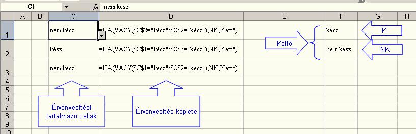

Delila_1
foregister
#14449
Most látom, hogy az első érvényesítés képletét elírtam a magyarázó szövegben, de nyilván észrevetted, és a második C2 helyett C3-at adtál meg.
