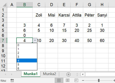

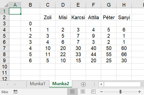

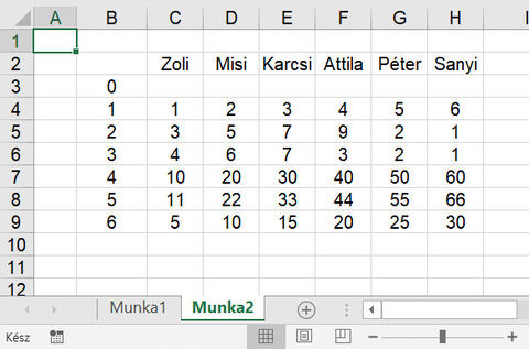

Köszönöm a választ!
Közben én is közelebb jutottam kicsit. Az eltűnt lista egy másik munkalapra való hivatkozással volt beállítva kb így
=másikMunkalap!$B$2:$B$20
Van néhány másik lista is ezen a lapon amivel nincsenek bajok de ott Named Range (mi ennek a magyar neve?) segítségével van megadva a hivatkozás a másik lapra.
Nem tudom pontosan a kollégának milyen Excel verzió van az új gépén (ezt majd ma kiderítem) de én úgy tudom hogy Excel 2010 után már nem szabad hogy gondot okozzon a közvetlenül tartományra való hivatkozás. De mindegy is a Named Range használata szerintem megoldást fog hozni.
Amit írtál azt is leellenőriztem de az nincsen tekintettel arra hogy milyen formában van megadva a hivatkozás. Ha bekattintom a None opciót akkor az összes lista eltűnik nem csak a tartományra hivatkozó. -

Szia,
Ezt nézd meg: Fájl -> Beállítások -> Speciális -> E füzet megjelenítési beállításai -> Objektumoknál megjelenítendő -> Az összes
Szerintem inkább az adatérvényesítésnél van vmi elcsúszva (pl. rossz hivatkozás, hibás képlet).
üdv

Üdv! Szeretnék egy kis excel (2019) segítséget.
Van egy munkafüzet, 2 munkalappal, Munka1 és Munka2
A Munka2 lapon már vannak kitöltött adatok, ez a segédletem.
Azt szeretném megoldani, hogy a Munka1 lapon csak az a sor jelenjen meg, amit én a Munka1 lapon listából kiválasztok.
Ha „0”-át választok akkor üres legyen az a sor.
Ha tud valaki nekem segíteni, kérhetem, hogy egy példát írjon a megoldásra.
Előre is köszönöm!
Mellékelek 2db képernyőfotót. -

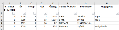

Első lépésnek nem rossz, arra viszont nem jövök rá, hogy hogyan tudnám külön gyűjteni a bevétel és kiadás sorokat. Annyit tettem, hogy a kiadást mínusszal beírtam. Eddig külön oszlop (A) volt arra, hogy mi kiadás és mi bevétel.
Tehát a tervem ez lenne: január munkalap
A kft. : - összes bevétel
- összes kiadás
- eredmény (ez most hozzá egy gondolatként). -
