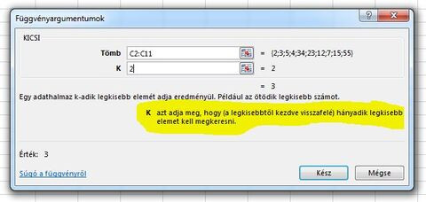

Állnak a gyerekek a tornasorban. (nem mostanság, mondjuk 40 évvel ezelőtt, manapság nem frusztráljuk a tökmagot, hogy ő mindig az utolsó
) Nagyság szerint a legnagyobb áll elöl a legkisebb hátul. A második legnagyobb gyerek a sorban a második. Nálad ez az 55 és a 15 ez rendben van. A legkisebb áll hátul, a második legkisebb előtte eggyel. Nálad a legkisebb a 4 ez oké, a második legkisebb szerintem a 7.
Majd holnap írd meg, hogy a tanárod hogyan értelmezte a feladatot? Nagy összegbe mernék fogadni, hogy hasonlóképpen ahogyan én.
m.zmrzlina
Hege1234 #45355 üzenetére
Szerintem te félreértetted a feladatot. Az van benne, hogy nagyság szerint az utolsó előtti számot kéri. Nem pedig a C2-C11tartomány utolsó előtti értékét. Ha a második legnagyobb számot a =NAGY() fv-nyel csináltad (én azzal csináltam volna) annak van egy párja =KICSI() Így már szerintem magad is meg tudod oldani.

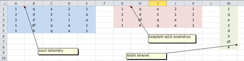

Adott egy több sorból és oszlopból álló input tartomány. A tartomány határait (bal felső cella-jobb alsó cella) a felhasználótól kell bekérni. Az input tartomány minden (nem üres) celláját meg kell vizsgálni és ha a cella értéke még nem szerepel egy listában akkor hozzá kell adni a listához. A listát a felhasználó által kívánt helyre kell kitenni. A kívánt eredmény az M oszlopban látható.
A beépített Advanced filter "Copy to another location" Unique records only kapcsolóval azért nem jó mert itt csak az számít unique record-nak amikor két (vagy több) sor minden egyes cellája egyezik. (
G1:K4
)Ezt sikerült kiötleni:
Sub kivalogat()
Dim honnanvegye As String
Dim hovategye As String
Dim holavege As Integer
holavege = 1
honnanvegye = InputBox("Add meg a vizsgálandó tartományt!")
hovategye = InputBox("Add meg az eredmény helyét!")
Set honnan = Range(honnanvegye)
Set hova = Range(hovategye)
For Each cella In honnan
If cella.Value <> "" Then
If Application.WorksheetFunction.CountIf(hova, cella.Value) = 0 Then
Cells(holavege, hova.Column).Value = cella.Value
holavege = holavege + 1
End If
End If
Next
End SubAz a gondom, hogy elég macerás az inputboxba begépelgetni a tartományok határait, sok helyen lehet téveszteni stb stb...
Kérdésem, hogy van-e módszer arra, hogy úgy kérjük be az input output tartományok határait, hogy a felhasználó egérrel jelölje ki?

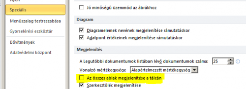

Hol tudom beállítani hogy az Excel teljes ablakban nyíljon meg és ne a Maximize gombbal kelljen kezdeni a munkát?
Nem makróval gondolom megoldani egy adott munkafüzet esetében (ismerem az Application.WindowState = xlMaximized parancsot) hanem rendszerszintű megoldás kellene.
Az összes többi telepített Microsoft termék (Word, Access, Powerpoint stb) teljes ablakban nyílik meg csak az Excellel van gond.

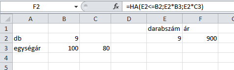

sedyke #30816 üzenetére
Ha mindenképpen ha fv-t szeretnél használni akkor itt egy lehetséges megoldás:/A1-ben lévő darabszámot figyeli/
=HA(A1>=30;2;HA(ÉS(A1<30;A1>=12);1;HA(A1<=11;"ide jön a ha fv a méret feltétellel ")))
Ha kicsit profibbat szeretnél és esetleg több feltételt is kell vizsgájni akkor a #30435-ös hszt ajánlom a figyelmedbe.

m.zmrzlina
Rossz hírem van, a 2013-as Office-ból kivették ezt az opciót.
