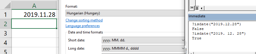

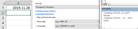

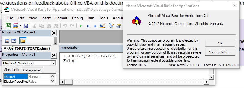

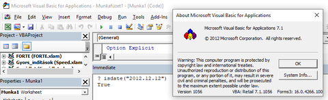

Pakliman

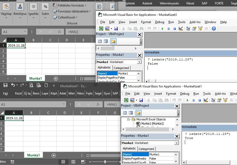

IsDate() mizéria...
Rég óta nyüstölöm az Excelt, találkoztam már pár furcsasággal, de ez szerintem eddig a legrosszabb
Találkozott már valaki hasonlóval?
Mindkettő Windows 10, Office 2016.
A windows régiós és egyéb beállítások valamint az Office verziók megegyeznek (build szám is egyforma), mégis más eredményt kapok a két (valójában több) gépen.
Mindkét képen az Office beépített IsDate függvénye fut!
Kénytelen voltam saját függvényt létrehozni, hogy minden gépen úgy működjön a kód, ahogy kell.
Valakinek esetleg ötlete, hogy mi lehet az ok?

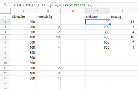

Újabb segítséget kérnék:
[google doksi]
adott egy 2 oszlop ahogy látjátok, cikkszám és hozzá tartozó mennyiség, egy cikkszám többször is előfordul különböző mennyiségekkel, és ezt szeretném egy másik lapon összesíteni!
A Google doksiba nyugodtan beleszerkeszthettek a megoldás valamelyik fülén.
KöszönömP4

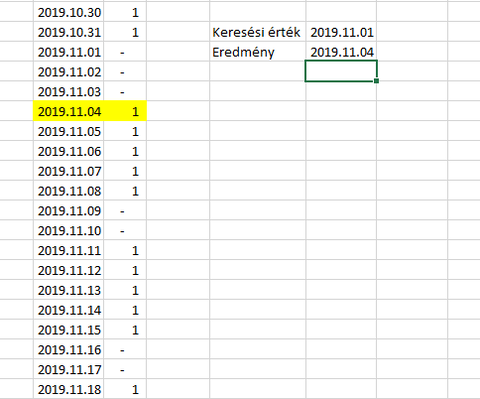

Tömbképletes megoldások nekem ritkán ugranak be (nem is olyan rég volt, mikor végre sikerült felfognom a lényegüket). A te esetedben attól függően, hogy mire van valójában szükséged és hogyan épül fel az adathalmazod, amiben keresel nem vagyok biztos benne, hogy tökéletesen működni fog egy ilyen megoldás.
A kérdésedet én úgy értelmeztem, hogy mindenképpen a B oszlopban szereplő keresett dátum utáni következő dátumot keressük, feltéve, hogy C oszlopban ott 1-es szerepel. Mind a te, mind Mutt tömbképletes megoldására igaz az, hogy amennyiben a B oszlopban
>=relációra keresel, úgy magát a keresett értéket (nem pedig az azt követő elemet) fogod visszakapni a táblázatodban azokban az esetekben, ha a keresett dátum mellett a C oszlopban 1-es szerepel. Ha a relációt>-ra cseréled, az pedig azzal jár, hogy amennyiben az adathalmazodban egy dátum többször is előfordul közvetlen egymás alatt, úgy szintén nem azt kapod amit szerettél volna, hanem mindenképpen minimum 1 nappal későbbi dátumot.Az alábbi képeken látod az általam vélt működésbeli hiányosságot. Kék háttérrel jelöltem a keresett értéket, zölddel pedig amely értéket eredményként kapni kellene.

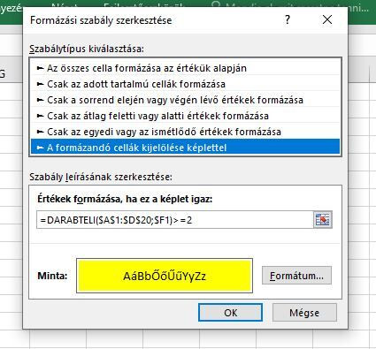

3DFan
Fferi50
#42001
A feltételes formázás akkor működik, ha a képlet igaz, de ennek a képletnek a kimenete hamis ( =ÉS(SOR(A1)=$N$2;OSZLOP(A1)=$O$2) ), mégis helyesen formáz. Miért?
Írtam elé egy "NEM"-et, hogy a kimenet igaz legyen, erre az egész területet formázta az eredmény kivételével.
A @ használatos helyettesítő karakterként?

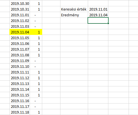

bara17
ny.janos
#42247
Köszi, időközben megoldottam egy csodás tömbképletes megoldással
Annyi, hogy a HOL.VAN keresési értéket 1-re állítottam, a keresési tömböt pedig úgy adtam meg, hogy szorozza össze a c oszlop = 1 tömböt és a B oszlop nagyobb egyenlő, mint a kritérium érték tömböt (esetünkben ez: 2019.11.01).
=INDEX(B1:B20;HOL.VAN(1; (((B1: B20)>=H3)*1)*((C1: C20)=1)*1);0))

bara17
#42246
Szia,
Excel 2016-tól felfelé van MINHA függvény, amelyet használj így:
=MINHA(B:B;B:B;">"&F2;C:C;1)ahol B oszlop a dátumos oszlop, C a 0/1-et taratalmazó oszlop és F2 a cella ahol van a keresési érték.
Régebbi Excelben pedig egy tömbfüggvény tud segíteni, ezt Ctrl+Shift+Enter-rel kell lezárni.
=MIN(HA((B1:B22>F2)*(C1:C22=1)>0;B1:B22;2^99))üdv

bara17
#42246
Egy lehetséges megoldás, hogy felveszel egy segédoszlopot, ahol a második oszlopban szereplő 1-eseket és 0-kat összesíted. Attól függően, hogy a segédoszlopodat hova szúrod be vagy az FKERES és INDEX - HOL.VAN párossal meg tudod találni a kívánt eredményt. Előbb megkeresed az adott dátumhoz tartozó értéket a segédoszlopodban, majd a segédoszlopban ettől eggyel magasabb értékhez keresed vissza a hozzá tartozó dátumot.
D1 cella képlete:
=SZUM($C$1:C1)H4 cella képlete:
=INDEX(B1:B20;HOL.VAN(INDEX(D1:D20;HOL.VAN(H3;B1:B20;0))+1;D1:D20;0)) -
bara17
Az alábbi problémám lenne és hirtelen nem jut eszembe megoldás:
Van két oszlopom az egyikben dátumok vannak, a másikban meg 0 és 1. A feladat, hogy egy adott dátumot kikeresni a dátumos oszlopban, majd azt a következő dátumot visszaadni, ahol a második oszlopban 1-es szerepel.
Kép alapján szerintem egyértűbb a kérdés, itt a 2019.11.01-et feltétel alapján szeretném megkapni a 2019.11.04-et
Köszi a segítséget!

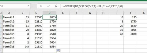

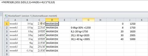

Fferi50
Petium001
#42242

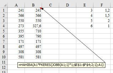

A hivatkozott hozzászólásban mutatott képlet pont ezt csinálja. Csak a 125-öt írd át 1250-re a táblázatban.
A súly a B oszlopban, az érték a C oszlopban van. A táblázatban az I oszlop a súly, a J oszlop a fizetendő érték.
A képlet: =Fkeres(B1;$I$1:$J$5;2;1)+Ha(B1<=8;C1*0,3;0)
A képlet első része keresi meg a súlyhoz tartozó értéket, a második része pedig 8 kg-ig hozzáadja az összeg 30 %-át. 8 kg felett nem ad hozzá semmit.Üdv.

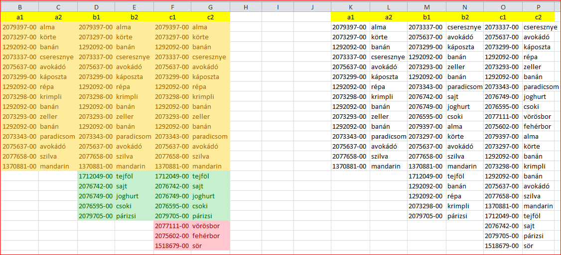

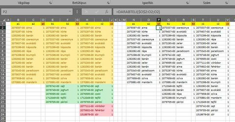

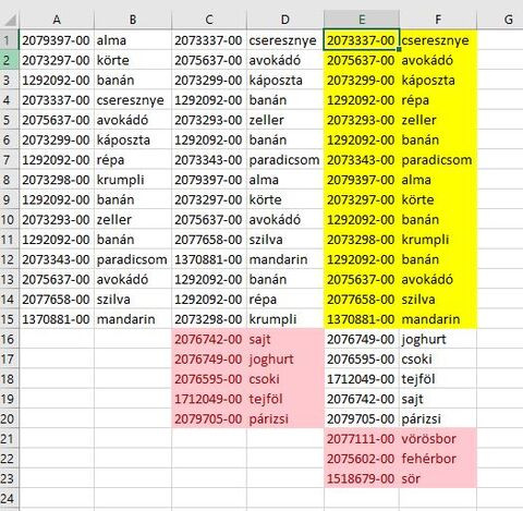

Pakliman
(Egyféle) megoldás kis kiegészítéssel és makróval:
(Ez a kép már a makró általi lista, a színezés az eredeti)
Minden csoport ki lett egészítve egy új oszloppal, ami azért kell, mert egy tétel többször is szerepelhet és valahogy muszáj megkülönböztetni
P oszlopban:=DARABTELI($O$2:O2;O2)
S oszlopban:=DARABTELI($R$2:R2;R2)
V oszlopban:=DARABTELI($U$2:U2;U2)
FONTOS!!!! Figyelj a dollárjelre!!!!
(Beírod pl. a P2 cellába és "lehúzod" P16-ig)A kód:
Public Sub Rendez()
Dim o As Long
Dim s0 As Long
Dim s As Long
Dim us As Long
Dim us2 As Long
Dim bVan As Boolean
For o = 14 To 20 Step 3
us = Columns(o).Rows(Rows.Count).End(xlUp).Row
For s = 2 To us
If o = 14 Then
'1. oszlopcsoport, csak másolunk...
Cells(s, o - 12) = Cells(s, o)
Cells(s, o - 11) = Cells(s, o + 1)
Cells(s, o - 10) = Cells(s, o + 2)
Else
us2 = Columns(o - 15).Rows(Rows.Count).End(xlUp).Row
For s0 = 2 To us2
bVan = (Cells(s0, o - 15) = Cells(s, o)) And (Cells(s0, o - 14) = Cells(s, o + 1)) And (Cells(s0, o - 13) = Cells(s, o + 2))
If bVan Then Exit For
Next s0
If bVan Then
us2 = s0
Else
us2 = Application.Max(Columns(o - 12).Rows(Rows.Count).End(xlUp).Row, Columns(o - 15).Rows(Rows.Count).End(xlUp).Row) + 1
End If
Cells(us2, o - 12) = Cells(s, o)
Cells(us2, o - 11) = Cells(s, o + 1)
Cells(us2, o - 10) = Cells(s, o + 2)
End If
Next s
Next o
End Sub -

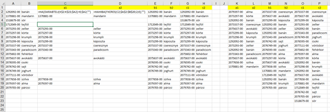

Mivel nem tudom, hogy a valós feladatban hány terméked van, aminek az alkatrészeinek az "átfedését" látni szeretnéd, próbáltam olyan megoldásban gondolkodni, ami több 10 (vagy még több) termék esetén is működhet, de a feladatnak csak egy részére sikerült viszonylag könnyen használható megoldást találnom.
A gondolatom az volt, hogy első lépésben az összes előforduló cikkszámot és hozzá tartozó nevet egymás alá teszem 2 oszlopba, majd eltávolítom az ismétléseket. (Ennek az időigénye mondjuk 100 termék esetén már igen jelentős lenne kézzel, makróhoz viszont nem értek. Képlettel pedig nem tudtam megoldani.)
Második lépésben azt kerestem meg, hogy az adott alkatrész szerepel-e az adott termék alkatrészlistájában. Ezt követően a sorbarendezés már tetszőleges.C2 cella képlete:
=HA(DARABTELI(K$2:K$23;$A2)>0;$A2;"")D2 cella képlete:
=HAHIBA(FKERES(C2;$A$2:$B$20;2;0);"") -

Az valós, hogy egy cikkszám több terméket is takarhat, illetve hogy egy-egy termékhez ugyanaz a termék többször is fel van sorolva?
Az oszlopokban páronként (a1-a2, b1-b2, c1-c2) ugyanúgy háromszor szerepel a 1292092-00 banán, kétszer a 2075637-00 avokádó, a répa cikkszáma pedig azonos a banánéval (1292092-00).

Pár lépés feltételes formázással és szín szerinti rendezéssel elérhető szerintem a kívánt eredmény.
1. lépés:
Kijelölöd a teljes táblázatot - kezdőlap - feltételes formázás - cellakijelölési szabályok - ismétlődő értékek - válaszd az egyedit, mindegy milyen színű lesz. OK.
2. lépés a két utolsó oszlopot, ahol a színek vannak, kijelölöd. Adatok - rendezés - E oszlop szín szerint - nincs cellaszín felül OK.
3.Kijelölöd az A-D oszlopot. Utána feltételes formázás mint az 1. lépésben
4.Kijelölöd a C-D oszlopot. Rendezés mint a 2. lépésben.
Ekkor már tkp. látod, hogy mi az egyedi.
5.Kijelölöd az E-F oszlop "fehér celláit", a színeseket nem!. Feltételes formázás - új szabály - a formázandó cellák kijelölése képlettel: A képlet:=DARABTELI($A$1:$D$20;$F1)>=2
Kijelölsz hozzá egy formátumot. OK
6.A kijelölt területet (E-F oszlop) rendezed szín szerint, de most a színes legyen felül.
Eredmény:
Ezután megszünteted a feltételes formázást, hisz már nincs rá szükség.
A "kilógó" tételeket úgy színezed, ahogyan akarod.
Remélem érthető.
Üdv. -

huan
Segítséget szeretnék kérni az alábbi feladat megoldásában.
Vannak oszlopok cikkszámmal, névvel, ezek termékek lennének. Az a1 és a2 egy termékhez tartozna, a b1 és b2 egy másikhoz...stb.
A termékeknek vannak azonos darabjai, de vannak külömbözőek. A példában a b1,b2-jelölésű termék 5 darabbal több alkatrésze van, míg a c1,c2-jelölésűnek további 3 darabbal, összesen 8-cal több alkatrésze az a1,a2-höz képest.
Az oszlopok nincsenek sorba rendezve, alapból csak a oszlopok hosszából látni, hogy több alkatrészből állnak.
Amit szeretnék megoldani:
Az oszlopok azonos elemei egymás mellé kerüljenek (nem szükséges sorbarendezve nővekvően pl.), így a külömbözőek legalulra kerülnek és pontosan látni miben külömböznek az oszlopok.
Köszönöm!
(B-G az eredmény amit szeretnék; K-P a rendezetlen példa)
>minta<
