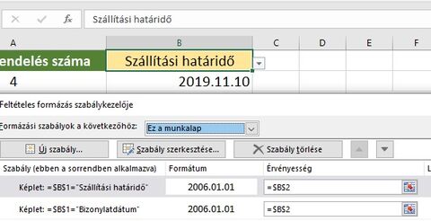

szeretném a segítségeteket kérni egyes cellák feltételes formázásában:
To-do listát készítek, adott az aktuális téma/feladat cellákkal egy sorban egy drop-down list, amiből két opció választható ki: action/check e-mail. Utána a feladatok rögzítésének dátuma, illetve a mai napi dátum. Feltöltöttem egy képet hozzá.
Ha az adott témában csak "Check e-mail" van, akkor szeretném, ha 7 nap elteltével pirosra váltana a STATUS cella színe, ezzel figyelmeztetve, hogy nézzek meg valamit.
"Action" esetén 3 napos a határidő és azt követően váltana pirosra a cella a STATUS-nál.
2 lehetőséget próbáltam: feltételes formázás
=HA($E$405="Action";($G$405-$F$405)>=3;HA($E$405="Action";($G$405-$F$405)>=3;HA+$J$405($E$405="Check E-mail";($G$405-$F$405)>=7;"")))és közvetlen képletbeírás,
=HA(ÉS(E411="Action";(G411-F411)>=3;(E411="Check E-mail");(G411-F411)>=7);"!!";"!")
itt csak felkiálltójelekkel kísérleteztem.de belebonyolódtam...

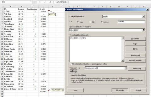

A gazdasági szakterület keresett meg a napokban egy olyan problémával, aminek a lényege:
Van töménytelen sor számlaadatokkal, a végén forintosítva az összegekkel.
Ezekből az adatokból kellene úgy válogatni össze számlákat, hogy a a számlák összesítve minél kisebb különbséggel megközelítsenek egy összeget.
Pld kellene egy olyan válogatás, ahol a számlák összege legyen minél közelebb a 150 millió 550 ezer Ft-hoz. És így tovább...
Nem lehet több, de amennyivel kevesebb, annyival többet veszítünk el.
Ez manuálisan elég lassú és körülményes... Van lehetőség az automatizálásra excelben?
Remélem érthető voltam....
Előre is köszönöm a segítséget! -
logitechh
Sziasztok
Van egy óriási problémám:
A 9 termék mennyiségét úg ykell elosztani A és B oszlopban hogy a H oszlopban az össz érték (H13) pont 500 000 ft az I oszlopban az összérték (I13) pont 781 437 ft legyen se több se kevesebb. És csak egész szám lehet az A és a B oszlopban.
A H oszlop egyenlő a C oszlop szorozva az F oszloppal az I oszlop egyenlő D oszlop szorozva az F oszloppal. -
