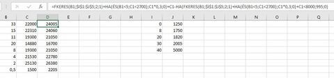

Ha együtt kell a két feltételnek teljesülnie, akkor a képlet:=HA(ÉS(B1<5;C1<2700);C1*1,3;(C1+FKERES(B1;$I$1:$J$6;2;1)+HA(FKERES(B1;$I$1:$J$6;2;1)+C1<8000;-995;0)))
Ha bármelyik a kettő közül teljesülhet külön - külön is akkor:=HA(VAGY(B1<5;C1<2700);C1*1,3;(C1+FKERES(B1;$I$1:$J$6;2;1)+HA(FKERES(B1;$I$1:$J$6;2;1)+C1<8000;-995;0)))Az 1 kg-ra nem kell külön sor a táblázatban, ha az érték ugyanaz, mint 2 kg alatt.

Akkor most mi a pontos szabály? Légy szíves írd le pontokba foglalva. Súly és/vagy érték alapján mi legyen a végeredmény.
Ha 1,3-al szorzol, akkor nem kell hozzáadni ismételten az alapot. Viszont akkor nem működik jól a fix költség hozzáadása. Ezért kell a 0,3 szorzás vagy másként kell képletezni.
De ehhez pontosan ismerni kell a szabályokat.

Közben rájöttem, hogy 5 és 2400 alatt megcsinálja a szorzást, viszont hozzáadja a hozzá tartozót, és levonja a 995-öt, de ezt az utóbbi kettőt ebben az esetben nem kellene csinálnia.

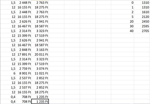

Köszi, van egy kérdésem:
Ha 5 alatt van a keresett érték, és 2400 alatt az összeg, akkor csak +30% kellene rá, de nekem nem annyi jön ki...
Próbáltam a súly alapján minél jobban behatárolni, de nem az lesz a gond, ha valamelyik feltétel nem teljesül, akkor már jó a végösszeg, de nem jöttem rá mi a hiba...
azt hittem, a 0,4 zavarja meg, de ha átállítom 1-re, akkor sem változik semmi.Ha egy számhoz hozzá akarok adni 30%-ot, akkor megszorzom 1,3-mal (300*1,3)=390
Itt viszont 0,3-mal kell megszorozni?Thx

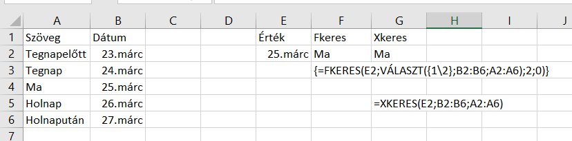

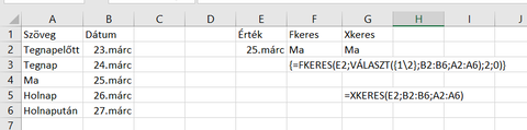

Sziasztok, csak én nem tudtam, hogy az fkres fv már balra is tud keresni?

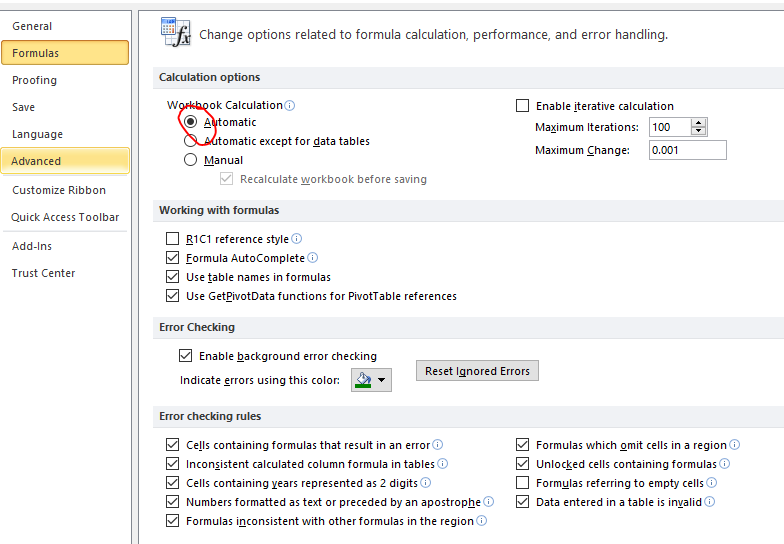

A beállításoknál ki van kapcsolva az automatikus számolás.
Lasersailing
Azt miért csinálja az excel, hogy egy képlet módosítása esetén nem számolja ki a képlet értékét?
A képlet értéke a módosítás előtt MAX(0,F4) volt, azaz a "-d4"-et írtam be.
A calculate options automatic-on van.Ha F2-vel belépve a cellába magát a szöveget kijelőlve másolásra az adott excel sheet későbbi oszlopába bemásolom, majd ott módosítom, akkor számol rendesen.

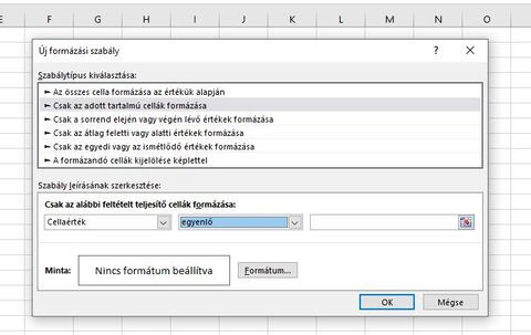

2 lehetőség is van:
a.) Kezdőlap - Feltételes formázás - cellakijelölési szabályok - egyenlő - ezt megcsinálod minden számra. Ha előtte kijelölted a területet, akkor arra lesz érvényes, ha nem, akkor a szabályok kezelése menüpontban állíthatod be a területet.
b.) Kezdőlap - Feltételes formázás - új szabály - csak az adott tartalmú cellák formázása - cellaérték - egyenlő utána területkijelölés:
Ezt is megcsinálod minden számra, azonos területre.
Üdv. -

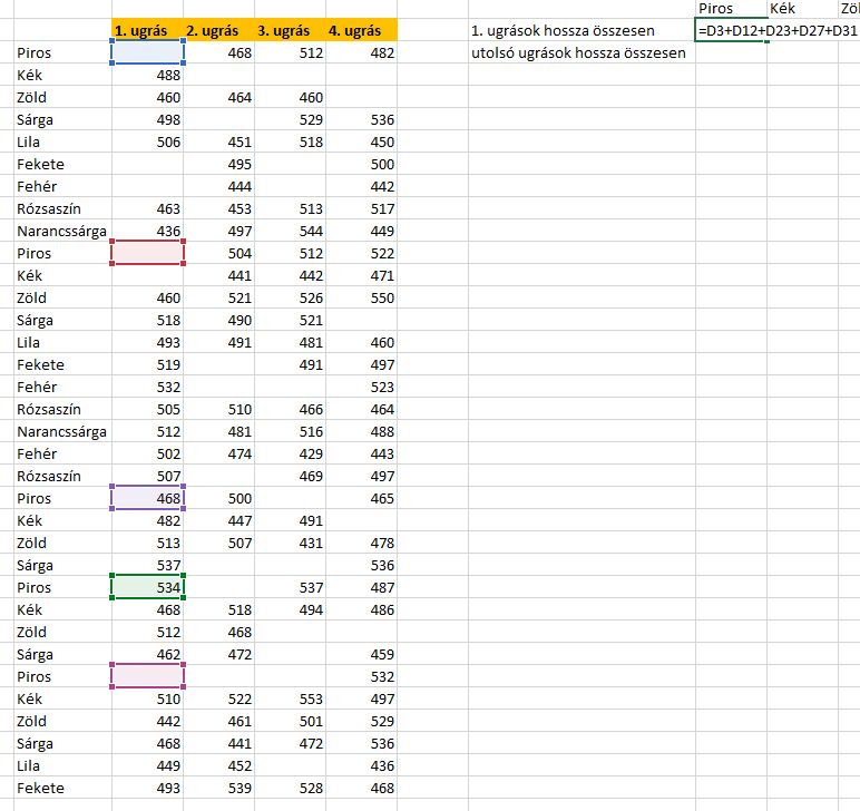

Igen a generált szám fog látszani a cellában. véletlen.között függvénnyel generálok közvetlen a cellában 1-9 egy számot az egyik oszlopban a másik oszlopban a 0,01-1000000 ig és a harmadik oszlopban is a megadott számokkal.
Ez valójában 4 oszlop az egyikben a színek vannak a másik háromban pedig a számok. Ha a második oszlopból generálok egy számot akkor a hozzá tartozó színű lesz a cella. És így tovább a harmadik-első és a negyedik-első oszlopok között.ezt hol találom? "számértéktől függően add meg a formázás színét mind a 10 számra"
Fferi50
Tehát: generálsz egy véletlen számot, színeznéd a cellát, de a szám nem kerül bele a cellába? Jól értem? Mivel generálod a számot? Képlettel v. makróval? Mi van a különböző fajta számokkal, azokról hogyan deríted ki, milyen szín kell?
Egyébként a feltételes formázás nyilván akkor tud működni, ha a szám valahol ott van a munkalapon. Mivel az új Excel verziókban sok feltételes formázás is megadható, nincs akadálya annak, hogy a számértéktől függően add meg a formázás színét mind a 10 számra.
A színezést a makróban simán meg tudod oldani a generálás során - akkor is ha belekerül a szám, akkor is ha nem, pl. select case utasítással.
Üdv. -

Szeretnék egy olyan cella színezést ami egy véletlen szám generálás után törénik.
A táblázat így néz ki:
[kép]
amit szeretnék hogy egy véletlen számot generálok, majd amilyen értéket felvesz annak megfelelően a cella színe megváltozik a mellékelt színűre (adat nem lesz benne).
feltételes formázással meg lehetne, de sok ilyen cella van így vmi makró kellene amivel ezt meg tudom tenni, viszont nem egybefüggő tartományról van szó. A másik hogy több fajta véletlen szám is lehet, de ezek nem keverednek egymással. Minden ötletet szívesen fogadok.
