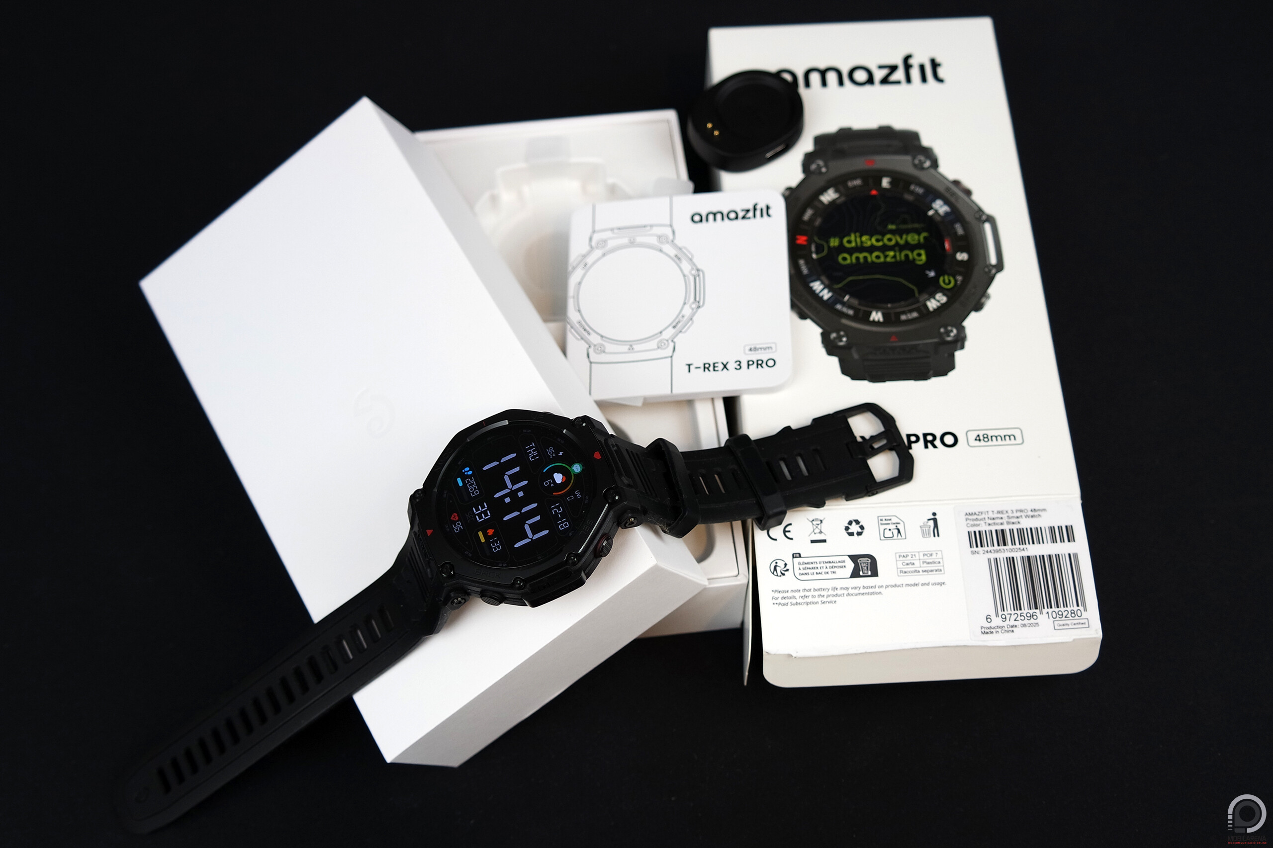

Még a berlini IFA-ról érkezett meg szerkesztőségünkbe az Amazfit T-Rex 3 Pro, mely a tavaly év végén debütált T-Rex 3 kicsit felrázott, még több funkcióval felturbózott változata. Bár alapvetően a Helio Strap tesztjéhez kezdtem el használni az órát, végül a karomon maradt, ráadásul hosszabb ideig, mert lassan három hónapja (október, november, december), hogy a csuklómon van. A 48 mm-es változatot kaptuk meg tesztre az Amazfittől, ez 150-160 000 forintba kerül, de van egy kicsit olcsóbb 44 mm-es modell is. Utóbbi szerintem jobban állna a vékony csuklómon, de ez annyira nem is lényeges, az már inkább, hogy nincs funkciócsonkolás, egyedül a kisebb méretű akkumulátor okán kínál csak 17 napos üzemidőt a 44 mm-es modell. Azért ez egy elviselhető kompromisszum szerintem.

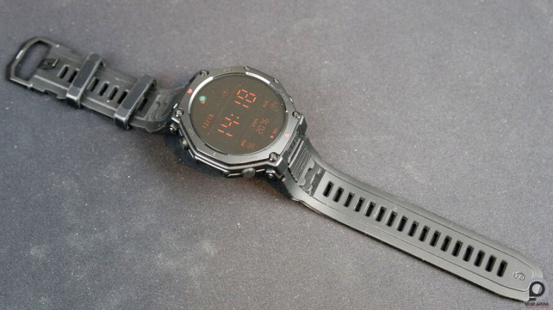

A T-Rex 3 Pro az Amazfittől megszokott fehér dobozban érkezik, ez tartalmazza az órát, a mágneses, pogo pines töltőfejet. A töltőfejen USB-C csatlakozó, amelybe mehet telefonunk, táblánk, számítógépünk töltője is, még mindig jó ez a megoldás. Mellékel még az Amazfit egy fluoroelasztomer szíjat, mely klasszikus 22 mm-es gyorskioldóval csatlakozik az óratesthez. Arra készüljünk fel, hogy ezt levenni és visszatenni nem a legegyszerűbb, érthető módon erősen rögzít és süllyesztve van a gyorskioldó. Megtaláljuk még a kötelező papíralapú felhasználói útmutatót is a dobozban, és ennyi.

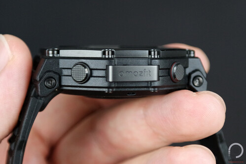

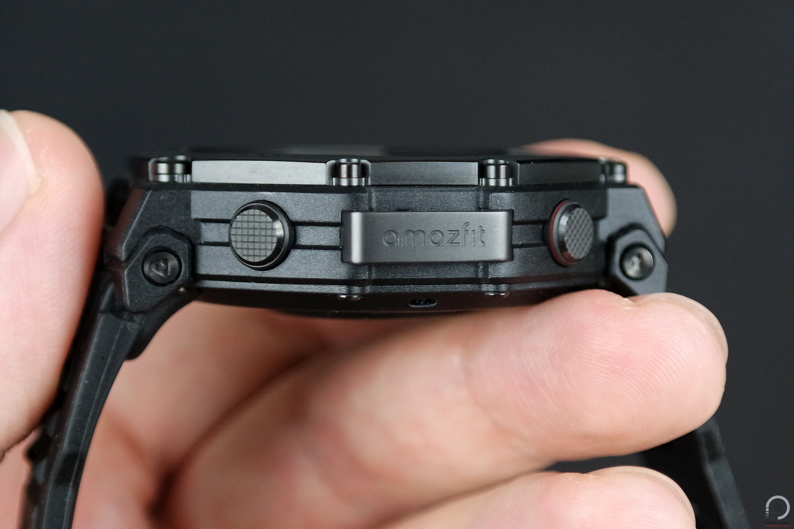

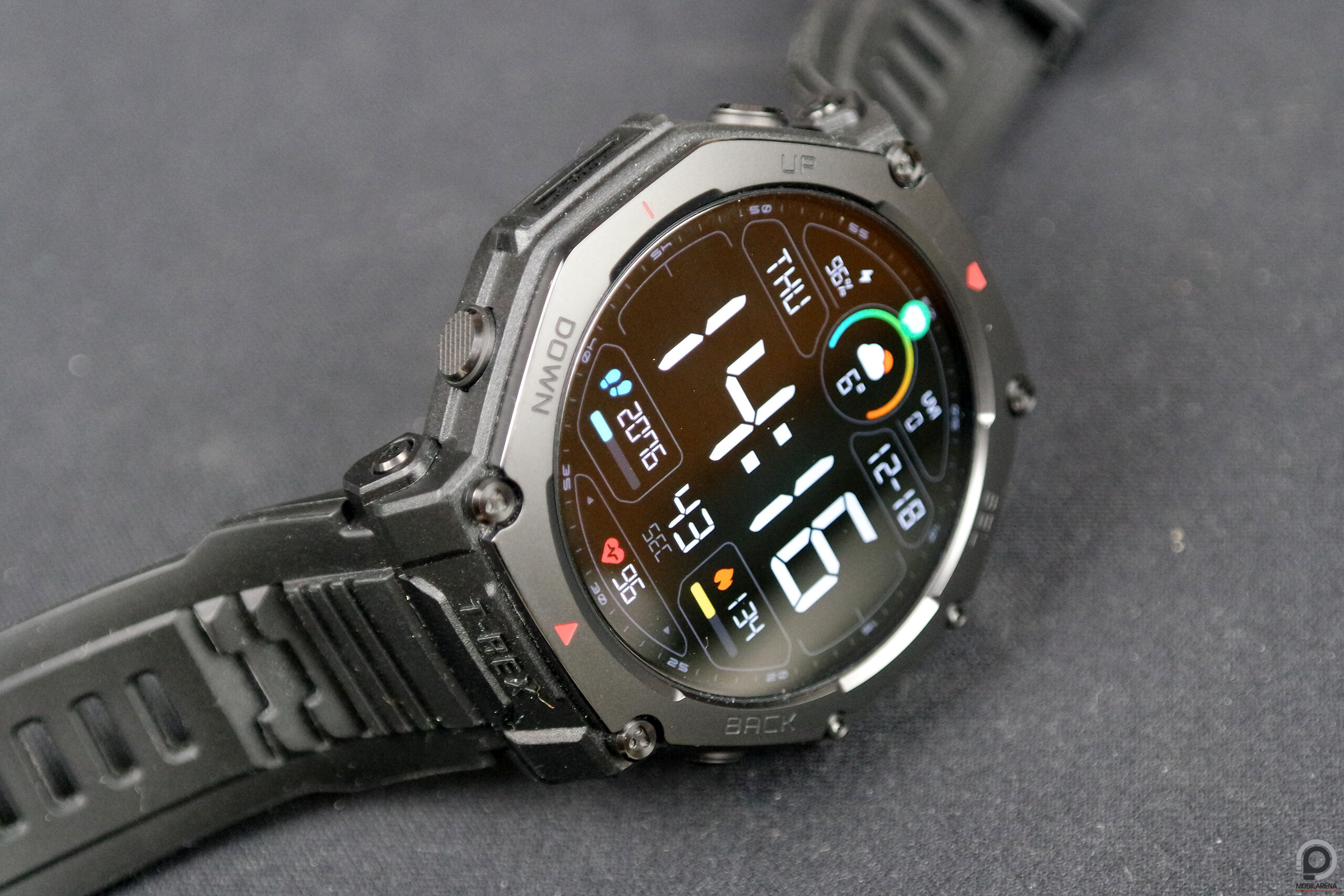

Az óratesten a gombok és a kijelzőt körülölelő nyolcszögletű keret titánból (Grade-5, TC4) van, alatta viszont az óratest megerősített polimer (műanyag), így mindössze 52 grammot nyom az óratest. Ugyan a 48 mm-es modell 48 x 48 x 14 milliméterével határozottan nagyobb a csuklómon, mint szerintem ideális, nem lógott le, egyáltalán nem éreztem nehéznek, kényelmes volt viselete. A 14 mm-es magasságával viszont hátizsák pántjába, pulcsi és kabát ujjába többször akadtam be vele. Aludni sem feltétlen ez a legkényelmesebb eszköz, de ugye erre az Amazfit már kínál a Zepp-es rendszerbe beépülő alternatívákat: vehet az ember tőlük okosgyűrűt vagy Helio Strap karkötőt.

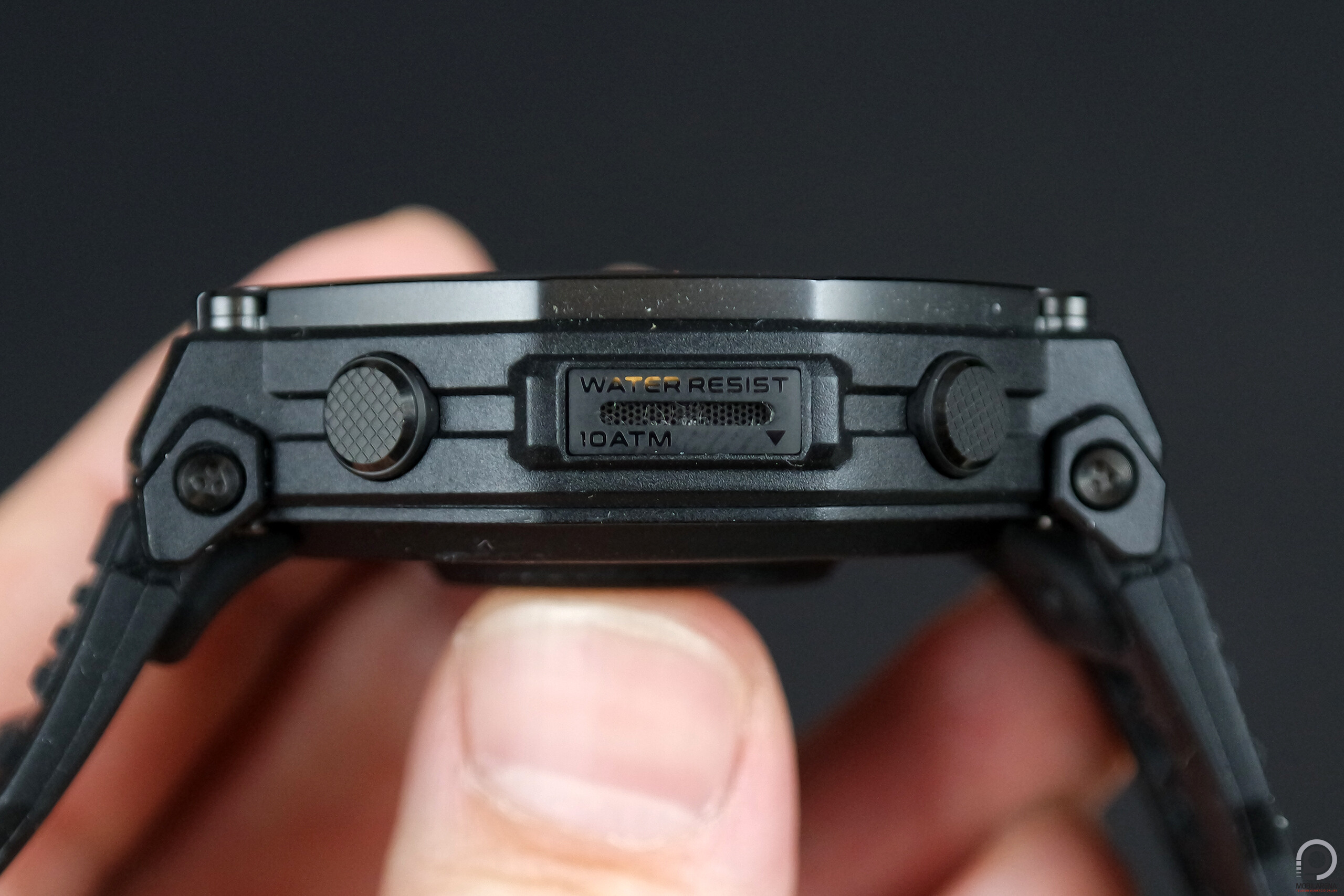

Mi a fekete színű modellt kaptuk meg tesztre, ez 10 ATM minősítéssel rendelkezik, szóval 100 méteres mélységig lehet vele merülni. Van beépített mélységérzékelő is, 45 méteres mélységig szabadtüdős merülést és szigonyhorgászatot is képes követni elvileg az óra, ezeket nem próbáltam ki, de az EN13319 és ISO 6425 szabványokat megkapta a kiegészítő. Hivatalos MIL-STD és IP-minősítés nincs viszont az eszközön.
(forrás: Mobilaréna) [+]

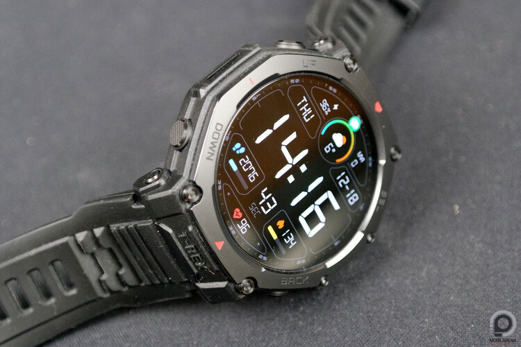

Újdonság, hogy az Amazfit szerint akár 3000 nites pontszerű fénysűrűséget elérni képes kör alakú kijelzőt (1,5”-es AMOLED, 480 x 480 pixeles felbontással, 322 ppi) zafírkristály üveg védi a külső behatásoktól. Bár extrémsportot nem végeztem az órával, ügyetlenségemnek köszönhetően sikerült odacsapni párszor más felülethez, a kijelzőn hajszálkarcokat sem, a titán felületen pedig leütődést nem találni. Hosszú távon a titán éleknél mondjuk talán kophat majd az eszköz, de ennek pár hónap alatt nem láttam jelét.

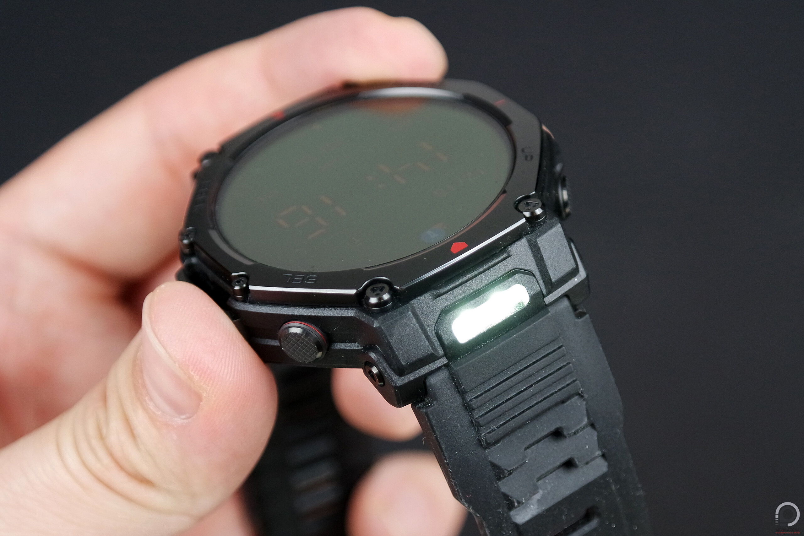

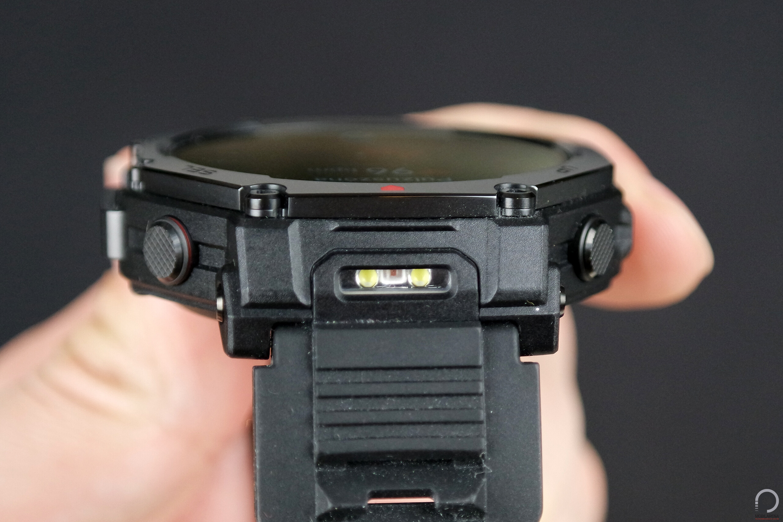

A négy nyomógomb (Up, Down, Select, Back) és az érintőkijelző mellett újdonság, hogy beépített LED lámpát is találni a T-Rex 3 Próban. Ezt az UP gombbal vagy a kijelzőn koppintva tudjuk bekapcsolni. Állítható a fény erőssége, és a fehér mellett képes piros fényű világításra is. Gombkombinációt nem találtam rá, de az órán a vezérlőközpontban az SOS gombra koppintva ujjunkkal el tudjuk indítani a zseblámpa vészjelzését is. Műholdas segélyhívásra vagy mobilhálózaton át kiküldött vészjelzésre viszont nem képes a T-Rex 3 Pro, csak telefonunkon keresztül tudunk róla segítséget hívni!

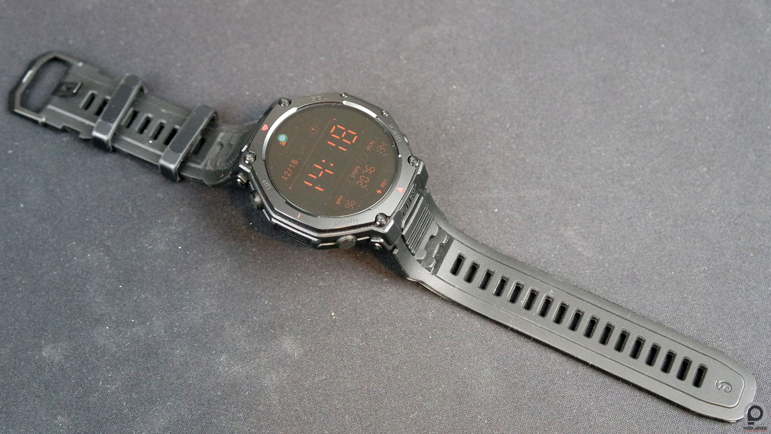

Világító T-Rex 3 Pro a csuklómon, mindig éber megjelenítéssel
Világító T-Rex 3 Pro a csuklómon, mindig éber megjelenítéssel [+]
Bár futottam az órával kint sötétben, ott inkább úgy éreztem, saját láthatóságomat javítom vele, mintsem azt, hogy én mennyit látok az útból előttem. A beépített zseblámpa akkor is jól jött, ha otthon éjjel ki kellett botorkálni a mosdóba, vagy ha tele volt annyira a kezem, hogy a telefont már ne tudjam tartani, de valamivel meg akartam világítani az előttem lévő teret. Sporthoz egy mellkasra vagy fejre rögzített lámpa szerintem hasznosabb, de mindenképpen pozitív adaléka egy outdoor kiegészítőnek az integrált zseblámpa, és hiányozni fog karomról.

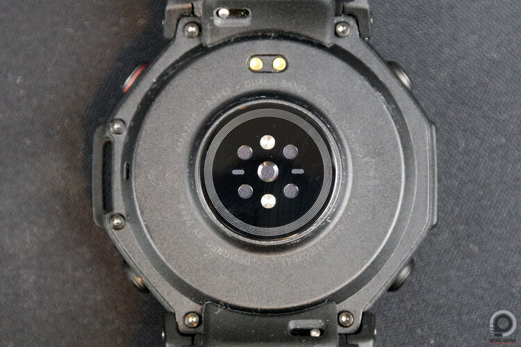

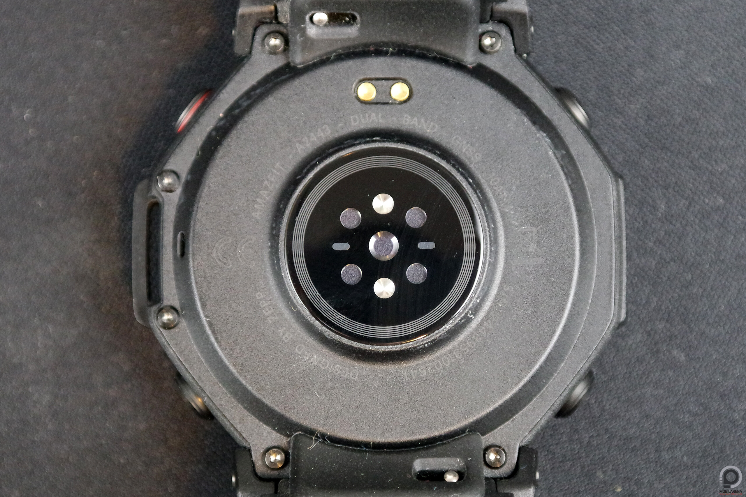

Van mikrofon és hangszóró is a T-Rex 3 Próban, ezeken keresztül a telefonunkra beérkező hívást fogadhatunk, illetve az órán futó Zepp Flow AI asszisztenssel is beszélhetünk, vagy lediktálhatunk válaszokat a bejövő értesítéseinkre. Az óra alján a BioTracker 6.0-s PPG érzékelőt találjuk, ez pulzust és véroxigén-szintet is mér. Mellette az órában van bőrhőmérséklet mérő, adott a giroszkóp, gyorsulásmérő, iránytű, barométer, és a környezeti fényérzékelő is, ami a kijelző fényerejét szabályozza. Ezzel kapcsolatban megjegyezném, hogy van mindig éber kijelzés (AoD) is, viszont az valamiért időnként kikapcsol magától. A szoftver ugyan azt jelzi, hogy a mindig aktív megjelenítés be van kapcsolva, de a gyakorlatban az óra elsötétül teljesen, ha leengedjük csuklónkat. Ez tapasztalataim szerint egy újraindítással megoldható, de furcsa bug, és hiába érkeztek szoftverfrissítések a tesztidőszak alatt többször is, egyelőre ezt nem sikerült kiiktatni. Úgyhogy forduljunk is rá a szoftveres oldalra.
