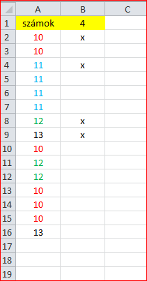

huan
huan
A segítségeteket szeretném kérni az alábbi dologban.
Egy ilyen egyszerű táblában szeretném megcsinálni azt, hogy:
- Az A-oszlopban ismétlődő számok vannak, véletlen sorrendben és véletlen darabszámban
- A B-oszlop segítségével, vagy egyből függvénnyel(B1) meg szeretném számoltatni, hogy az A-oszlopban mennyi egyedi (hány fajta) szám van, azaz az ismétlődéseket nem számolva.
(megfelelő segédoszloppal is (B), ami az első előforduláskor jelöl, amit maj később összeadok)Köszönöm!

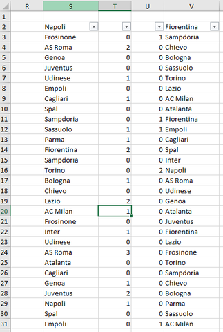

Lev07
Problémám:
Szeretném egy adott csapat 6 utolsó hazai meccsén a hazai csapat által rúgott gólok számát összegezni.
S oszlop hazai csapat neve - T oszlop a hazai rúgott gólok száma - U oszlop a vendég rúgott gólok - V a vendég csapat neve.
Függvénnyel szeretném megoldani, nem VBA kóddal.
Tudna valaki segíteni? A képnek megfelelően vannak a táblázatban az adatok. -

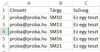

kérem segítsetek alábbiakban!
Cél: Excel lista alapján [kép]
egyetlen címzettnek elküldeni 5 db levelet Outlook-kal úgy, hogy az 5 db levélnek
- a címzettje ugyanaz, A2 : A6 szerinti cím
- a tárgya a B2 : B6 oszlop szerinti alfanumerikus karakterek
- a szöveg a C2 : C6 szerinti szövegAlábbi kód van meg, de "Runtime Error 424: Object required" hibát dob.

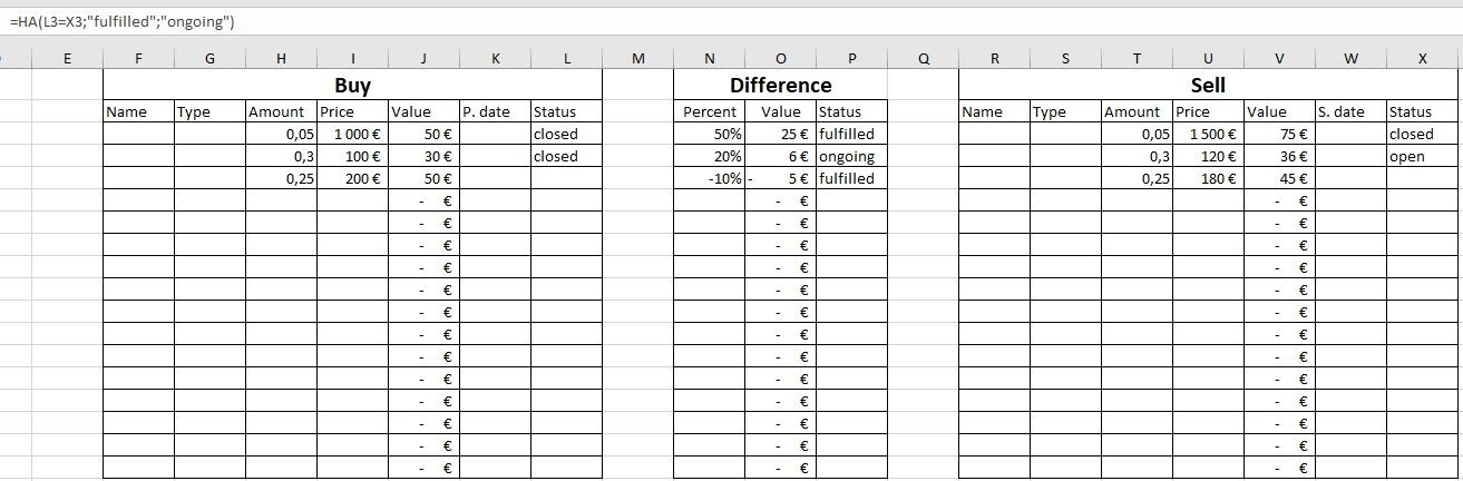

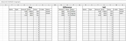

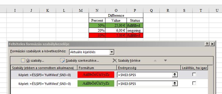

Szeretnék segítséget kérni a következő táblázattal:
Szeretném feltételes formázással megformázni a Percent és Value illetve a status oszlopot, klasszikus zöld piros színekkel függően hogy + vagy mínusz értékekkel rendelkeznek.A problémám ott kezdődik hogy csak azt a sort szeretném megformázni ahol a "fulfilled" van a többit nem( ongoing ).
Én is ismerem nagyjából a feltételes formázás szabályait, de így összekötve Ha függvénnyel nem sikerült működően összehozni (Új szabály--> Formázandó cellák kijelölése képlettel menüvel).
Ez nagyon alap kérdésnek tűnik ezért előre is elnézést kérek hogyha nem üti meg a topik technikai színvonalát.
Előre is köszönöm.

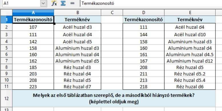

Sziasztok! Tudna valaki erre írni egy képletet? Nekem még Excelem sincs, csak Calc, de Excelben kéne.

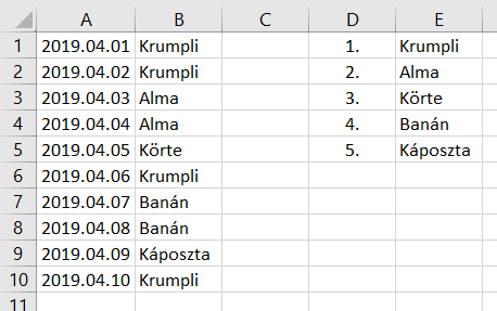

Van egy listám amiben termékek nevei vannak felsorolva egymás alatt és ezen termékeket kellene kigyűjtenem ugyanazon lapon csak másik helyre ahogyan az alábbi képen is látszik.
Milyen függvénnyel tudom ezt kigyűjteni? Automatizálni kell, mert minden hónapban más termék van felsorolva, azaz ha az Excelnek van ilyen alap funkciója akkor az nem biztos, hogy jó lesz nekem. -

Tudom, lehet szín szerint szűrni, de azt szummázva az oszlop többi tagját is bele veszi.

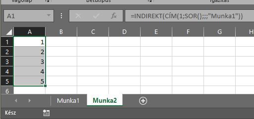

Heavyrain
Van vízszintesen egymás mellett 5 számom:1 2 3 4 5
Én hivatkozni szeretnék a számokra egyenként, pl. egy új munkalapon, de úgy, hogy függőlegesen legyenek egymás alatt:
1
2
3
4
5Ezt hogy tudom megcsinálni úgy, hogy a megkapott függőleges értékek ne tömbben legyenek? Csak a TRANSZPONÁLÁS függvényt ismerem, de az meg tömböt hoz létre.

Makróval tudod csak megoldani.
Angol nyelvű leírást találtam csak. Az első kód egy adott területre vonatkozik, a második az egész fájlra.
Ha új színes cella kerül bele, újra kell futtatni a makrót, mert a cellaszínezést nem adatbevitelként kezeli, nem számol utána újra. -

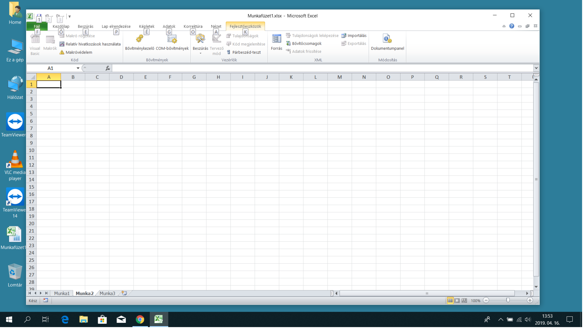

Pakliman
Sajnos már 2016-ost használok, nem emlékszem a pontos elérésre
, de kb.:
Keresd meg a beállításokban az Adatvédelmi központot, ott a makróbeállításokat.
Pötty -> Az összes makró engedélyezése...,
Pipa -> A VBA-projekt objektum...
Indítsd újra az Excelt.
A VBA IDE az Alt-F11 lenyomásával indítható. -

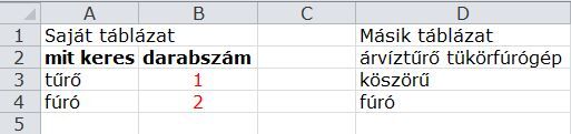

tartományban véletlenszerű magyar magánhangzók vannak, A3="ő", akkor a Range("B3").Formula="=COUNTIF(D
, de kb.:
