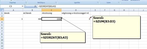

zeeland66
Szia, nincs jelenleg táblázat mivel nem sikerült még megoldanom. De csatolom a a képet amin látható, hogy miként szeretném megoldani. Előre is köszönök minden segítséget.
Szóval a példa kedvéért: 500 Ft egy szappan(de lehetne bármi más is) eladok belőle 3 db-ot, beírom az A3-ba, a C3-ban megjelenik a 3 db eladott szappan után a bevétel összege.A D3-ban logikusan a C3 értéke jelenik meg. Fél óra múlva ( vagy holnap) eladok még 5 db szappant. Az A3-ba beírom ismét a 5 db-ot. A C3-nak 2500 lesz az értéke, a D3-nak meg 1500+2500 vagyis 4000 lenne , ha működne és így tovább.

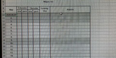

Fferi50 #43785 üzenetére
A napok dátum szerint vannak benne, viszont egyéni formátumoztam, mert csak a sorszámokra (napokra [n.]) van szükség. Tehát INDEX-szel megoldottam, hogy egy másik munkalapról a hónapokat behívja, mert kellett a nagybetű. Valamint VAGY képlettel beállítottam, hogy írja ki a napokhoz, hogy melyik hétvége (IGAZ) és melyik hétköznap (HAMIS). Feltételes formázással most már szépen színezi is a hétvégéket.
Arra voltam igazából kíváncsi, hogy azt a mozdulatot, mikor átírom az első napot következő hónapra (05.01. -> 06.01.) és végighúzom a táblázaton lehetséges-e automatizálni, hogy tudja-e naptárból vagy a MA() parancsokból figyelni. Mert ugyebár, ha végighúzom, és ezáltal újradátumozza a táblázatot, akkor már a hétvégék jelölését szépen átállítja. Nem mintha nem lenne rá 5 mp / hó, csak érdekelt, hogy lehet-e ilyet.Egyébként ez
ha(hónap<>"február";29;"")
ha(vagy(hónap="április";hónap="június";hónap="szeptember";hónap="november");"";31)
nem is rossz, akkor már lehet, hogy ezt is bele kéne építeni. -
Fferi50
SkiDev #43780 üzenetére
Megmutatnád az elrendezést?
A napoknál szerepel a hónap neve is?
Miért kell újralistázni a napokat és hova?
Ha arra gondolsz, hogy a 29/30/31 ne látszódjon az adott hónapban, akkor a ezeknél a napoknál a hónap függvényében írod a nap számát vagy üresen marad.
Pl. ha(hónap<>"február";29;"")
Üdv. -

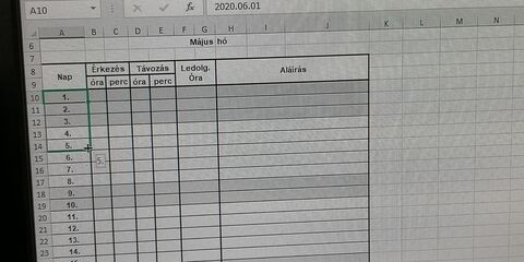

SkiDev
Kicsit próbálok elmélyedni az Excel világában. Jelenleg egy jelenléti ívet csinálok. Odáig sikerült eljutni, hogy az aktuális hónapot mindig magától váltsa a címben és a keltezésben is 3 nappal hamarabb, hogy ki tudjam nyomtatni időben, illetve a hétvégék sorait egy adott hónapban szürkítse VAGY paranccsal és feltételes formázással. Ez akkor is működik, ha átírom következő hónapra. Egy olyan kérdésem lenne, hogy makró nélkül lehetséges automatizálni, hogy ha a hónap vált, akkor újralistázza az adott hónap 30/31 napját?

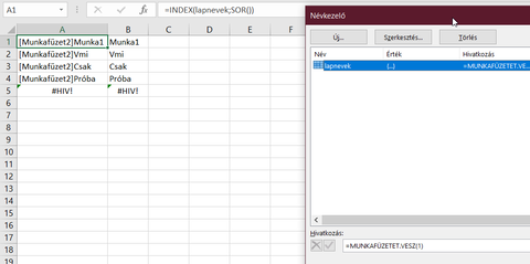

Mutt
Fferi50 #43769 üzenetére
A lapnevekhez nem kell VBA.
Alternatív megoldások:
1. Excel4 makró használata
Névkezelőben felvenni egy új változót, aminek a képlete:=MUNKAFÜZETET.VESZ(1)
Ahol az 1-es paraméter azt mondja meg, hogy a munkafüzetben található lapok nevét függőleges tömbként adja vissza. Ha vízszintesen kell akkor 3 a paraméter. Ha csak a lapok száma kell akkor pedig 4.
Angol Excel esetén GET.WORKBOOK a függvény neve.Ezek után INDEX függvénnyel megkaphatók a lapok nevei.
Ha nem kell a munkafüzet neve, csak a lapnevek, akkor SZÖVEG.KERES és KÖZÉP függvényekkel szépen kivágható a lényeg.
2. Power Query-ben Adatok beolvasása -> Fájlból -> Munkafüzetből ahol megadjuk az aktuális munkafüzet helyét. A többi már csak pár kattintás.

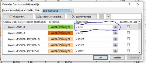

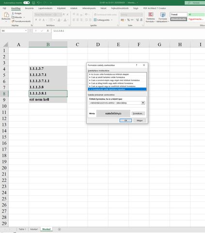

Delila_1
Kijelölöd a formázni szánt tartományt.
Kezdőlap | Stílusok | Feltételes formázás | Új szabály.
A formázási szabályok közül "A formázandó cellák kijelölése képlettel"-t választod. Az "Értékek formázása, ha ez a képlet igaz" mezőbe beírod a képletet. Az A1 helyére a kijelölésed felső cellájának a címét írd be. Pl. ha a tartományodD2:D200
, akkor D2 kerül az A1 helyére. -
Fferi50
Delila_1 #43750 üzenetére
Sajnos ez így nem stimmel. Lehet, hogy a formázásban nem okoz galibát, de akkor sem korrekt szerintem. A pont hiánya pedig nem 0. Legalábbis a 2016-os Excelben biztosan nem.
A SZÖVEG.KERES eredménye akkor, ha nem találja a keresett szöveget, ÉRTÉK hiba.
Próbáld ki az ellenkezőjét a formázásban, azaz formázz akkor, ha nem fordul elő benne a pont. A SZÖVEG.KERES(".";A1) értéke soha nem lesz 0. (Sajnos így működik ez a függvény az Excelben.
Ezért gondolom, hogy másként kell a feltételes formázás függvényét megadni.
Üdv. -
Sesy
lehet olyan feltételes formázást létrehozni, hogy ha a cella tartalmaz "."-ot akkor a szöveg legyen félkövér?

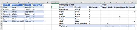

baaka
Némi segítséget szeretnék kérni tőletek! Office 365-el rendelkezem. Egy eszköznyilvántartást szeretnék készíteni a következőképpen:
Több épületben is van ugyan olyan eszköz ezért ezt egy x-elős módszerrel szeretném megcsinálni. Az össze eszköz nevét felvezetni a B oszlopba, E-L oszlopokban pedig beikszelni, hogy az adott eszköz mely épületekben fodul elő. Mivel ez a dokumentum nyomtatott formában is elérhető lesz és több lapon keresztül fog majd tartani a különböző eszközök miatt, ezért szeretném, hogy minden lap úgy nézzen ki mint az első( mint a képen látható). Tehát az 1,2 sor tartalma(sorszám, megnevezés, személy, funkcó,épület,a,,b,c,d,e,f,g,h) minden lapon rajta legyen.
Illetve a digitális formához, pedig oldalakon át tartó szűrőt szeretnék alkalmazni, minden egyes épület-re(E-L oszlop között), ahol az adott oszlopon x-re szűrve csak az adott épület eszközeit listázná ki.
Előre is köszönöm.

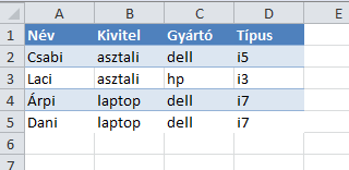

Clark_1
A segítségeteket szeretném kérni két excel adattábla összehasonlításában.
A feladat, amit szeretnék megoldani a következő lenne:
- adott egy lekérdezés, amit minden héten szeretnék lehívni és egy új táblaként beilleszteni ugyanabba az excel fájlba, (az egyik oszlop a termék megnevezéseket tartalmazza, a többi az azokhoz tartozó adatokat)
- az adott heti lekérdezést mindig az előző hetihez (tehát az előző táblához) szeretném hasonlítani (opció, hogy kijelölhető legyen melyik tábla a viszonyítás alapja)
- az oszlopok száma és a fejléc mindig megegyezik,
- viszont a sorok száma változhat, kerülhetnek be új tételek és kerülhetnek ki a táblázatból,
- bizonyos oszlopokban szereplő adatok (terméktulajdonságok) változását szeretném színnel kiemelni három feltétel szerint: egyenlő, csökkenő, növekvő. (sárga, zöld, piros)
- ha valamelyik termék nem szerepelt az előző lekérdezésben, akkor a nevét is kiemelném,
- illetve az szeretném, hogy a lehető legautomatikusabban fusson le a összehasonlítás, szinte a beillesztéssel együtt.Létezik erre kész megoldás? Milyen módszerrel lehet a fenti feladatot megoldani?
Előre is köszönöm.
Üdv
Fferi50

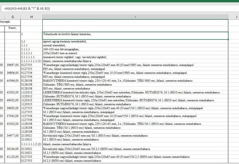

Csinálj egy segédoszlopot, aminek a képlete:
=HA(A3="";H2;A3)
Ezt végighúzod.
Ezután egy második segédoszlopba írd a következő képletet:
=HA(H3=H4;B3 & "!" & I4; B3)
(A felkiáltójel az összefűzött értékek "szétválasztója", helyette mást is írhatsz).
Ezt is végighúzod az oszlopon, itt egy részlet az eredményből:
A két segédoszlopot kijelölöd - másolás, irányított beillesztés - értéket.
Ezután az A oszlopra teszel egy szűrőt - kiválasztod az üreseket. Kitörlöd a sorokat.
Majd a 2. segédoszlop értékeit átmásolod a B oszlopba.
Ezután a 2 segédoszlop törölhető.
Eredmény:Üdv.

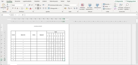

Tettem fel egy mintát, ettől természetesen el lehet térni, de egyenlőre wordben van megadva.

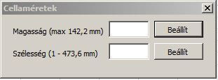

Remekül lehet formázni Excel lapot Weisz Tamás makrójával. Egy régi folyóiratban írta.
A két gomb makrója:
Private Sub cmdHeight_Click()
nHeight = Val(TextHeight.Value)
If nHeight <= 0 Then
MsgBox "A magasságnak nagyobbnak kell lennie nullánál!", vbExclamation, "Cellaméretek"
Exit Sub
End If
If nHeight > 144.2 Then
MsgBox "A legnagyobb sormagasság: 144,2 mm!", vbExclamation, "Cellaméretek"
Exit Sub
End If
For nArea = 1 To Selection.Areas.Count
For nRow = 0 To Selection.Areas(nArea).Rows.Count - 1
Rows(Selection.Areas(nArea).Row + nRow).RowHeight = _
Application.CentimetersToPoints(nHeight / 10)
Next nRow
Next nArea
End SubPrivate Sub cmdWidth_Click()
nWidth = Val(TextWidth.Value)
If nWidth <= 0 Then
MsgBox "A szélességnek nagyobbnak kell lennie nullánál!", vbExclamation, "Cellaméretek"
Exit Sub
End If
nPoints = Application.CentimetersToPoints(nWidth / 10)
If nWidth > 473.6 Then
MsgBox "A maximális szélesség: 473,6 mm", vbExclamation, "Cellaméretek"
Exit Sub
End If
Application.ScreenUpdating = False
For nCol = 0 To Selection.Areas(nArea).Columns.Count - 1
nColNo = Selection.Areas(nArea).Column + nCol
While Columns(nColNo + 1).Left - Columns(nColNo).Left - 0.1 > nPoints
Columns(nColNo).ColumnWidth = Columns(nColNo).ColumnWidth - 0.1
Wend
While Columns(nColNo + 1).Left - Columns(nColNo).Left + 0.1 < nPoints
Columns(nColNo).ColumnWidth = Columns(nColNo).ColumnWidth + 0.1
Wend
Next nCol
Next nArea
Application.ScreenUpdating = True
End Sub -

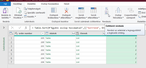

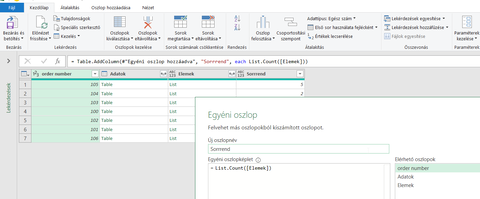

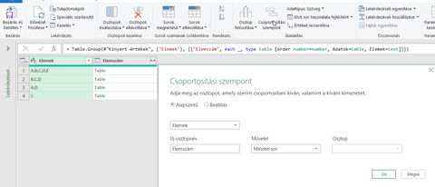

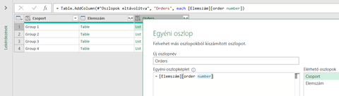

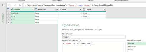

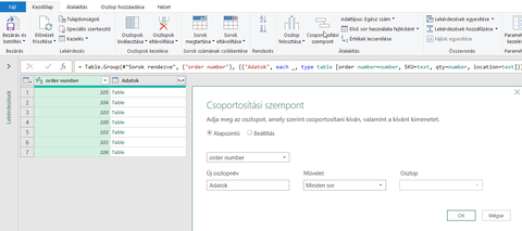

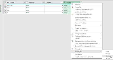

Mutt

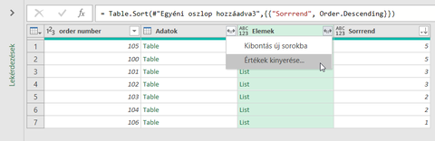

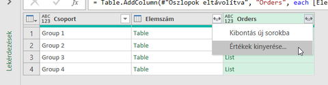

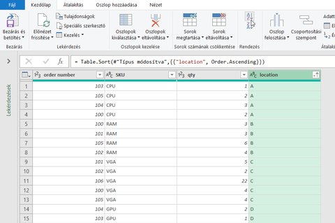

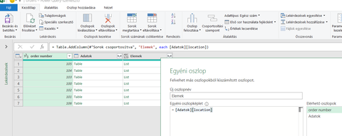

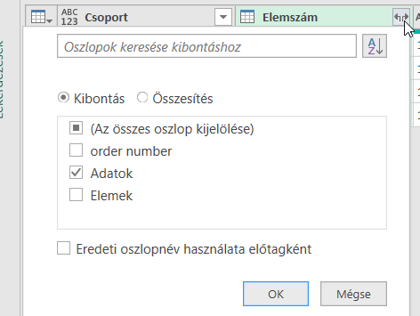

zsolti_20 #43699 üzenetére
Szia,

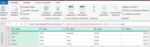

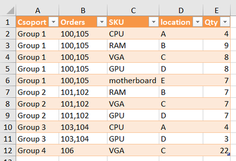

Ha a lent látható eredmény tetszik, akkor Power Query-ben ezek a lépések kellenek.
1. Adatsort alakítsuk táblázattá, én az "orders" nevet adtam neki.
2. Adatsoron állva Adatok -> Adatok beolvasása -> Táblázatból/tartományból megnyitja a Power Query szerkesztőt.

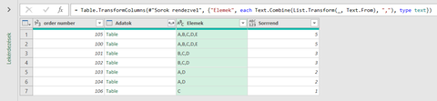

3. Location oszlopon állva használjuk a növekvő sorbarendezést.4. Kezdőlap -> Csoportosítási szempontokkal csináljunk egy ilyet.
5. Egy új egyéni oszlopot adjunk hozzá, hogy lássuk melyik rendelés mely helyeken található.
6. Egy másik egyéni oszlopban megszámoljuk, hogy rendelések hány helyre oszlanak el.
7. Ezen elemszám alapján csökkenő sorrendbe rendezzük a táblázatot, ezzel a végső eredményünkben előrébb lesznek azok a rendelések amelyek több helyen vannak.
8. A location-ben lévő listát ki kell nyernünk (én hülye módon elemek nevet adtam ennek az oszlopnak de a lényeg, hogy itt a helyek vannak).
Az eredmény vesszővel elválasztva ílyen lesz:

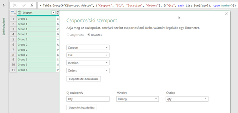

9. Most megint csoportosítunk, hogy az azonos helyen lévő rendeléseket tudjuk kezelni.
10. Megkapjuk, hogy hány csoportra oszthatók a rendelések. A következő két lépésben nevet adunk a csoportoknak. Előbb az Oszlop hozzáadása -> Indexoszlop -> 1-től indul opciót használjuk.
11. Majd egy új egyéni oszloppal eléírjuk, hogy "Group ". Itt annyi kavar van, hogy számot szöveggé kell alakítani.
12. Jobb klikk ezen az oszlopon és mozgassuk legelőre.
13. Van két felesleges oszlopunk (az index és a location-t tartalmazó), ezeket töröld.
14. Kell egy újabb egyéni oszlop a rendelési számok duplikáció mentes megjelenítéséhez.15. Itt megint vesszővel elválasztva írassuk ki az értékeket.
16. Opcionális lépés: ahhoz hogy a rendelési számok sorba legyenek a szerkesztőlécen a képletbe List.Sort() függvényt kell beírni (a sárga rész).

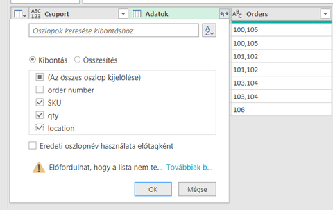

17. Az elemszám oszlop jobb sarkába kibontés az Adatok-at válaszd.
18. Az adatok oszlop jobb sarkában megint kibontás és most SKU, qty, location oszlopok kellenek.
19. Most már csak összegezni kell a mennyiségeket. Jelöld ki a qty kivételével az oszlopokat és használd a csoportosítást.
20. Rendezd az oszlopok sorrendjét tetszés szerint.
21. Lehet a sorokat is rendezni tetszés szerint.
22. Kezdőlapon betöltés adott helyre az utolsó lépés.üdv

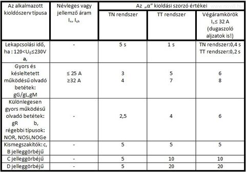

Az alábbi dolgot kellene megoldani makróval (sajnos csak ez jöhet szóba).
Adott ez a táblázat:
ezt szeretném egy userform-on keresztül használni:
a form az alábbi pár label-t tartalmazza:
- típusa ( lehet akár lista is - ezt meg tudom csinálni)
- értéke ( szintén lehet listából választani - meg tudom csinálni)
- összefűzve
- eredmény
- plusz
- mínuszösszefűzésre példa
B (a típusa) -------- 16A (az értéke) ------------ B16A (összefűzve)ezután kellene egy számítást végezni egy cellába (eredmény) a következő matematikai képlet alapján:
230/("alfa"*In) ahol az alfa a fenti táblázatból jönne és az érték pedig az előbb beadott érték labelből jön.
A táblázatból az utolsó 3 oszlop ami számítana: ide egy választót tennék és csak egy választható ki, ami meghatározza, hogy milyen típust választottam, ahhoz az alfa értéket:
példa
B16A akkor kismegszakító B sor (legyen végáramkör ) így az alfa 5 lesz
és ezután kiszámolja egy labelbe az adott értéket ami 2,875Ohm (eredmény)A 2. rész szintén ehhez kapcsolódik:
mégpedig az lenne a kérdés, hogy ezt a form-ot lehet-e dinamikussá tenni. Azaz lenne egy plusz gomb amivel újabb sort adok hozzá (típus, érték, eredmény)
és lenne egy negatív amivel az utolsót törli
amennyiben könnyebb akkor az is jó nekem ha a bevitt és kapott eredményeket egy sorba elmenti, majd újra van lehetőség bevinni egy másik típust+ értéket -

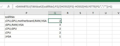

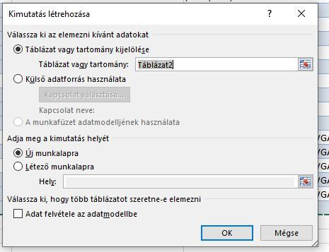

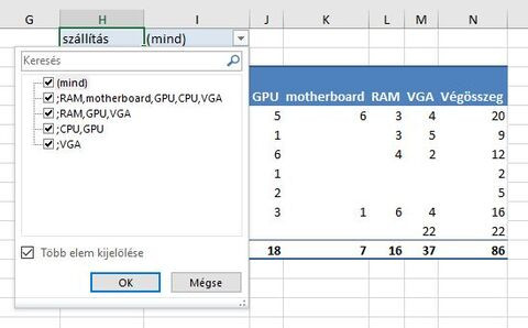

zsolti_20 #43714 üzenetére
Kell hozzá még 2 segédoszlop
Az elsőbe átmásolod a szállítás oszlopot - értékként fejlécestől.
Ezután Adatok - ismétlődések eltávolítása.
Ekkor megkapod az egyedi csomagokat.
Második segédoszlop 2. cella képlete (az első segéd nekem a P oszlop volt):=DARABTELI(Táblázat2[szállítás];P2)/(HOSSZ(P2)-HOSSZ(HELYETTE(P2;",";""))+1)
(az elején úgy jött a hivatkozás, hogy egérrel jelöltem ki a tartományt)
Ezt a képletet végighúzod. Megkapod, hogy az adott összetételű csomagból hány db van.
Ezt rendezheted nagyság szerint. Ezután a szűrődet a kimutatásban eszerint állítgatod.
Üdv. -

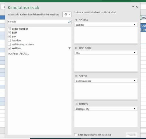

zsolti_20
Fferi50 #43712 üzenetére
Szia,
Arra gondoltam, hogy pl vannak csomagok amiben csak 1 sata kábel van, vagy 1 egérpad, vagy 1 csomag A4 papír. Ugye ezek mind különböző csomagok.
De vannak olyan csomagok amiben van pl 1db RAM, 1db VGA, 1db CPU. És ezekből jóval több van.
Így hogy ne kelljen átnézni mondjuk 150 megrendelést, mire rábukkanok mondjuk 10 ugyan olyan megrendelésre, így sorba szeretném állítani őket.
Pl. 10 csomag van ami ugyan azt tartalmazza
9 csomag van ami ugyan azt tartalmazza
8 csomag ami ugyan azt tartalmazza.
Ezekből amiket kiszeretnék listázni jóval kevesebb fog eredményt adni, mint az 1 db-os csomagok.
Így ha elöl van 150 különböző megrendelés, akkor azokat fölösleges szétválogatni,mert úgyis mind különböző lesz.De ha van közte mondjuk 5 csoport és csoportonként 15 megrendelés, akkor ott már van értelme a szétválogatásnak.

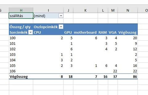

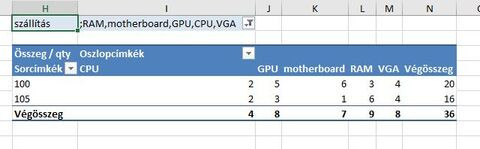

Fferi50

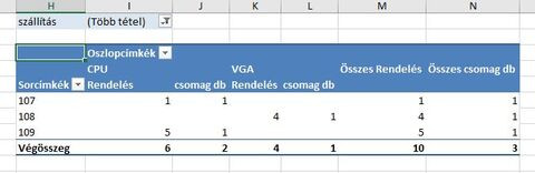

zsolti_20 #43708 üzenetére
Arra gondoltál, hogy az 1 tételes csomagoknál az egyes azonos tételeket kellene összesíteni?
Hány VGA, CPU, stb. ... csomag van?
Mert akkor csak annyit kell tenned, hogy bejelölöd a több elem kiválasztását a szűrőben. Kiválasztod az egy tételes szűrőket és máris látod, melyikből hány van.

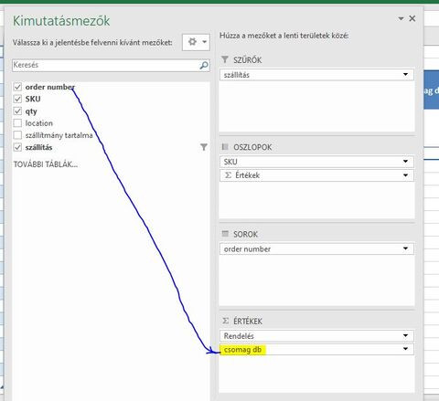

De a kimutatásba is beveheted a csomagok darabszámát így:
A nevet az értékmező beállításai jobb egérgombos menüpontban változtathatod meg
Az eredmény pl.Itt CPU és VGA egyedi megrendelések vannak. A csomag db összesen mutatja, melyikből hányat kell összeállítani.
Üdv.

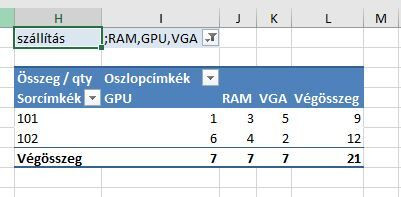

zsolti_20 #43702 üzenetére
Akkor próbáld ki a következőket, kell hozzá két segédoszlop.
1. lépés: Alakítsd át táblázattá az adataidat
Rendezd az adataidat az alábbiak szerint:
1. szint order number legkisebbtől-legnagyobbig
2. szint SKU A-Z
2. lépés: Az első segédoszlop (E oszlop) fejléce (nálam szállítmány tartalma)
E2 cella képlete=HA(A1=A2;HA(A2<>A3; ";" & E1&","&B2;E1&","&B2);HA(A2<>A3; ";" & B2;B2))
Ez lehúzható az oszlopon, illetve a táblázat esetén automatikusan kitöltődhet.
Eredménye: Az egyes rendelésekhez tartozó tételek egymás mellé írása egy cellában, az utolsó rendelési tételnél a cella értéke ; (pontosvesszővel) kezdődik. Ennek jelentősége a második segédoszlopnál lesz.
3. lépés: A második segédoszlop (F oszlop) fejléce (nálam szállítás)
F2 cella képlete=INDEX(E$1:E$500; HOL.VAN("*;*";E2:E$500;0)+SOR()-1)
Ez is lehúzható az oszlopon vagy automatikusan kitöltődik.
Így a rendelések mellett minden sorban megtalálható a teljes rendelési sorozat.
4. lépés: Kijelölöd az A1 cellát. Beszúrás - kimutatás - eldöntöd, hogy új munkalapon vagy a meglevő munkalapon (ekkor válasz egy cellát a kimutatás helyének).
A mezőket a következőképpen válaszd ki:
order number -> sorok
SKU -> oszlopok
qty -> értékek - összeg
szállítás -> szűrők
Így néz ki:
Ha "eltünteted" a Kimutatásmezők párbeszédlapot, akkor megkapod a kimutatást:
Itt a kulcs a szállítás mező, ami szűrőként szolgál. A lenyílóval kiválaszthatod, hogy mely tételeket szeretnéd látni:
A RAM,GPU,VGA kombinációt választva ezt látod:
Az első tételt kiválasztva pedig ezt:A megoldásnak működnie kell szerintem sok csomag és sok tétel esetén is. Amennyiben új csomagot vagy tételt adsz hozzá, a táblázat automatikusan bővül, mindössze a kimutatást kell frissítened és a szűrőket váltogatnod.
Megcsinálni rövidebb idő, mint ezt az egészet elolvasni.Üdv.
