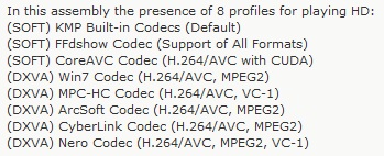

"Az a KMPlayer is a fen említett MPC-HC Codecjét használja ahhoz hogy legyen DXVA."
A DXVA-t a videókártyának kell támogatnia hardveresen hiszen az a lényege hogy grafikus hardveres gyorsításunk legyen csak éppen szoftveres oldalon is lennie kell támogatásnak. Nekem pl a 8800GTS 320-as(G80) kártyám nem is támogatja a DXVA-t, tehát ha bele döglök akkor se lesz.
Egyébként nem csak az mpc codecet tudja használni DXVA-ban hanem másokat is:
"Magától nem tudná. Ellenben az MPC-HC egy teljesen önálló más külső codec-ektől teljesen független player mely mindent tartalmaz ami csak kelhet egy film lejátszásához."
A KMPlayer is tartalmaz minden codecet ami csak kellhet bármilyen filmlejátszáshoz mindenféle codec telepítése nélkül, sőt elmondom neked hogy sokkal régebb óta mint az MPC.
Most abba inkább ne menjünk bele hogy nekem jobban tetszik a KMPlayer képminősége, mert ez már így is nagyon off. Ez inkább a HTPC szoftverek rovatba tartozik. -

A követelmény Purevideo HD lenne, ha lenne, de szerintem az XBMC csak a CUDA hatásait élvezi, nem a Purevideo HD-ét (ha jól tudom).
band1103
#6356
Az XBMC azert jo, mert jol osszerakott es kigondolt, folyamatosan fejlesztett rendszer (nem egy sima lejatszo, hanem egy komplett HTPC szoftver).
A windowsos XBMC meg azert nem jo, mert csak a linuxos port tamogat erdemi GPU-s gyorsitast videolejatszasnal (es momentan ott is csak uj NVidia (a konkret kovetelmeny a PureVideo 3, ha minden igaz) GPU-knal). -
