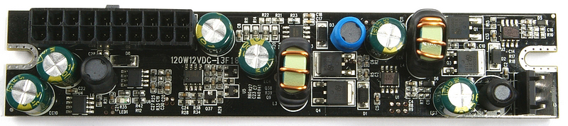

A laptop töltőd az nem paneltáp, az csak a paneltáp külső adaptere lehet; feltéve ugye hogy megfelelő a csatlakozója és a teljesítménye.
