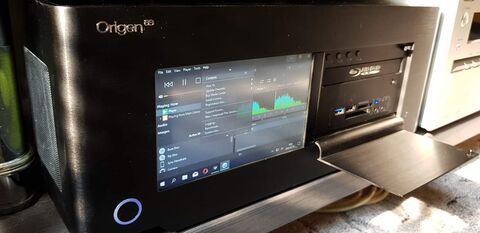

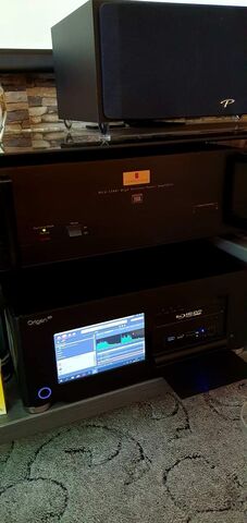

Az enyemen gondolom a 7 inches HD kijelző, meg 2 távvezérlő dobta meg picit az árat. 70-100 rongyert cserelnek a telefonokba kijelzot, es az meg nincs is ekkora. Meg abban az időben az ujdonsag ereje, és a név is dobott rá egy lapáttal, na meg ugye a dizájn, a haz anyaga, merevsége, kidolgozása. Na meg amit előttem is leírtam a megjelenés, h egy hifi rendszerbe tudod úgy illeszteni, h nem bántja a szemed.
Egyben azert eleg jól tud mutatni:

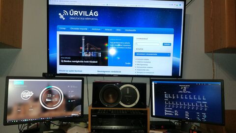

Aránylag erős, gyors PC minden szobában a TV , monitor mellett.
Univerzálisabb : ha akarok játszok, netezek, filmezek, szöveget szerkesztek.Többet is fogyaszt mint egy hálózati lejátszó de ez az utolsó szempont nálam.....
A szobámban 2 monitor az asztalon és 1 TV a falon....gépről hajtva
