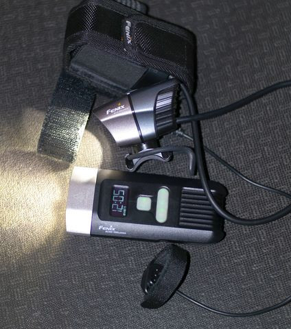

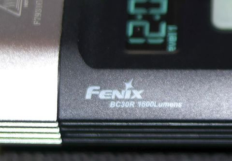

Nálam egy BT10-es Fenixel kezdődött minden még nagyon régen, megvan a számla mikor vettem, elő tudnám keresni, de 2016 márciusában beszereztem a BC30R-t más világ
a képekre kattintva nagyítódnak, bocs a képminőségért csak sietve csináltam neked pár kockát ha érdekel és lesz időm komolyabban is le tudom fotózni illetve a fényerejét egy Klarus G20-al tudom összehasonlítani
(nekem amióta megvan családon és pár ismerősön kívül nem mutattam senkinek, nem gondoltam hogy kíváncsi rá bárki is, igaz a városban levakulnak tőle és általában azt hiszik hogy autó jön a hátuk mögött pedig csak egy Merida-m van
