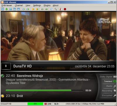

Feltettem a dvbviewer-t. Ez megtalálta a 4 csatornát (atv, hirtv, duna, autonomia).
Képet is kaptam a Duna-ról, sajnos pár másodpercen belül lefagy. A Duna-n nincs hang, az Autonomia-n hang van, kép nincs. A műsorfüzet működik.A fagyás lehet codec gondtól kezdve bármi. A pinnacle saját codec-jét próbáltam, azzal volt kép, ffdshow-val meg valami szürreális változat.
Elképzelhető, hogy a gyenge jelminőség miatt fagy a program? Bár ennek ellentmond, hogy a kép addig az 5 másodpercig amíg le nem fagy elég jónak tűnik.
A gépem dual core 8200 és 3850-es videokártya.

Nálam is vonaglik a digitális adás képei, szinte másodpercenként darabos mozdulatok láthatóak. Megpróbáltam a javasolt megoldást.
Felraktam a DVBviewer 3.9.2.-t és a CoreAVC 1.7. -t úgy ahogy írtad. a telepítés jól ment, de sajnos még kép sem jelenik meg, az adás információi megjelennek, műsor stb.
Az alábbi üzenet jelenik meg:

Valami nagyon el volt cseszve a TS-ben, mert szoftveresen szinte állóképek voltak, DXVA-val kicsit ugrált időnként (PVR2-vel).
A PVR2-vel mentett TS viszont MPC + HAALI Splitter + FFDShow kombinációban akadás mentes volt.Az MPC + MPCHC internal MPEG TS/PS/PVA splittere el sem indította a lejátszást.
A Progdvb + DVBViewer fel sem ismerte a TS-t, gondolom ugyanezen okok miatt
headhunter
December 1-től mennyi adó lesz full HD és milyen gépigény kellene, ha egy ilyen kártyával akarom nézni a digitális adásokat?
DarkByte
Valóban 1440x1088 a mostani DVB-T HD adás felbontása (ez egyébként 5:4-es képarány), amit megjelenítéskor 16:9-es képarányra azaz 1920x1088-as felbontásra alakítanak át a programok.
Fura nekem ez a felbontás a függőleges felbontás végett. Neten direkt utánna néztem és ott ahol hasonlóan mint nálunk a rendelkezésre álló hely miatt spórolni kényszerülnek a felbontáson 1440x1080 -at használnak ami egyébként annak a HDV felbontásnak felel meg amit a DV szalagra rögzítő HD videókamerák használnak. Viszont amikor példa videókat kódoltam akkor a tömörítőm is felszólított az 1080 as sormagasság használatakor hogy ez bizony nem osztható 16 -al így lehet gondok lesznek, használjak 1088 -at. Nos ez már az XviD -nél sem probléma jó ideje illetve a H.264 sem problémázik rajta (meg egyébként is akkor miért 1920x1080 a Full HD felbontás?). Szóval fura ez nekem.nem csak a felbontás csökkent 1920x1088-ról 1440x1088-ra, hanem az adatfolyam mennyisége is a másodpercenkénti 10-12Mbit-ről 7-7.5Mbit-re.
A kettő összefüggésben van egymással. Ahogyan a felbontás is 75% -ra esett úgy a videó bitráta is. Pont ez volt a cél, sejthetően szeretnék hogy az országos egyik mux -ban elférjen a Magyar Televízió 3 HD adása, ami így pont össze fog jönni. Elnézve a minta videót szerintem teljesen korrekt a képminőség, persze nem valami nagy a mozgás tartalma, de legalább ésszerűen választották meg a képméretet a bitsűrűséghez. Azt egyébként nem tudom figyelted-e hogy a hang bitsűrűségén is változtattak. Az olimpia ideje alatt MPEG 1.0 Layer II 48Khz Stereo 384kbps volt. Most ugyanez csak 256kbps, ami jó minőséget ad, de sokkal jobb lenne ha lecserélnék legalább Dolby AC3 Stereo -ra (de inkább 5.1 -re, az jobban dukálna egy HD adáshoz) vagy AAC -re ezt az öreg kodeket.Ezért kisebb lett a kép részletessége, és a mozgások is kevésbé folyamatosak.
Ez főleg a futó szövegeknél jelentkezik talán a legszembetűnőbben, így ugyanis kissé nehéz elolvasni azokat.
Egyébként ezek a gyorsan futó szövegek a digitális SD adásoknál is nehezen olvashatóak a darabos mozgás miatt.
Ellenőrizted hogy a deinterlace ugyanúgy működik-e most nálad mint az olimpia alatt? Nálam is a CoreAVC blend deinterlace -t (félképek összemosását) akarta itt tesóm gépén ami azt eredményezi hogy a visszaszámlálásnál a számok összefolynak. Ha átállítod bob deinterlace -re akkor 50fps -es folyamatos képet kapsz.
Lehet, hogy most interlace helyett progresszív módban adnak? Ezt igazából nem tudom, hogy hol lehetne megnézni..
Biztosan interlace, ha weave módba állítod a CoreAVC -t, lehet látni a fésűfog szerű vonalkázódást amit a két félkép összefűzése okoz. Egyébként is csak a mozi film anyagoknál lesz majd progressive a kép (valójában ez is interlace -be lesz oltva csak ilyenkor egy képkockában mindkét félkép ugyanahoz a forrás képkockához tartozik így űgy tűnik majd hogy nincs interlace)Köszönöm a minta videót és a beszámolót!
