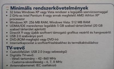

Nem a konkrét kártya ellen akarok szólni, azt nem ismerem, de a szükséges rendszerkövetelményekkel (ez magyarul nagyon rosszul hangzik) kapcsolatban nekem fenntartásaim vannak.

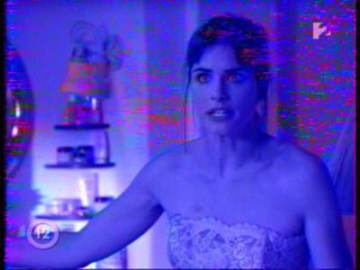

Még tavaly (dec . 30) én is vettem egy USB-s tunert (Pinnacle PCTV Hybrid Pro Stick).
A programját installáltam a default beállításokkal (nem nagyon értek hozzá) és az eredménnyel nagyon nem vagyok elégedett.
Az analóg csatornák képe szörnyű, a digitálisok pedig szaggatnak mint állat.
A Széchenyi hegytől kb 10 km-re vagyok, rálátok a toronyra és a tetőn egy nagylepke van erősítő nélkül, de a tv ugyanerről az antennáról tökéletes, ezért nem értem az analóg miért ilyen rossz.
A PC Intel P4 2.4 Ghz, 1 GB memória , a VGA ASUS A9550, a jelerősség 77-80%, a jelminőség 100%, a processzor foglaltság a Duna II esetén 50-80%, a többi csatornánál inkább 100%.
A tuner dobozán a minimális rendszerkövetelménynek a gépem éppen megfelel de a beállításokban futtatható rendszerinformációja szerint viszont már:
„-A rendszer teljes körűen alkalmas a(z) TVCenter Pro futtatására élő TV-adások nézéséhez
-A TV-felvételhez és az időeltoláshoz használható legmagasabb minőségi beállítás: DVD
-A rendszer valószínűleg nem alkalmas DVB H.264 adatfolyamok dekódolására. E funkció használatához 3 GHz-es kétmagos processzorra van szükség.
-A rendszer képes a HD MPEG formátumú adatfolyamok visszafejtésére."
Kérdésem:
1. Valamit nem kapcsoltam be vagy ki a beállításokban, hogy ilyen rossz az analóg vétel?
2. A digitális csatornák esetén tudok-e valamit állítani a gyorsabb jelfeldolgozásért, vagy a saját driver-e helyett másik programmal jobban fel tudom dolgozni a kapott jelet (ATI VGA kártyákkal kapcsolatban hallottam már ilyenről) vagy a gépem nem elég erős ehhez és vigyem vissza a tunert? -

Én még azon a szinten vagyok, hogy a VHS-re felvétel helyett, az SD-s DVD-t kihagyva, HD-ben szeretném gyüjteni és archíválni az anyagaimat.
Viszont még azt sem tudom, hogy ehhez egy USB-s tuner stick, egy PCI-os tunerkártya vagy egy HDD-s STB és aztán a PC a legegyszerűbben használható eszköz (lehet, hogy HDD nem is kell az STB-be, hiszen van a PC-ben?).
Nem tudom, hogy a HYBRID tuner azzal, hogy digitális TV adást is tud fogni, akkor az egyből HD is, vagy azok közül külön figyelni kell arra, hogy mpeg4-es legyen (a tv-m tunerje pl. csak mpeg2, ezért azzal most kitörölhetem a ...).
Egy szóval nagyon az elején vagyok.
