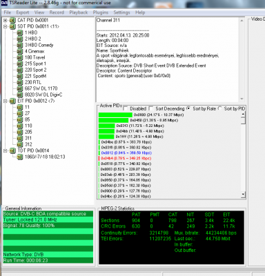

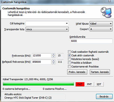

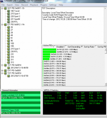

Nos német nem válaszolt még, de következő a helyzet.
a bejövő kábelt a digis 4 méternél toldotta itt megbontottam és csatlakoztam a tunerrel.
a programok nem találtak semmit (teratec, dvbviewer)
megnéztem az általad javasolt tsreaderlite-val, persze a bda drájverral, így viszont lát:valami beállítási vagy drájverhiba lehet?

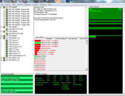

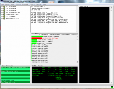

Sajnos nem sikerült kideríteni, hogy milyen chip van benne. Szétszedni nem akarom.
Több órás használat után sem melegszik, éppen hogy langyos.Tesztelgettem más dvb progikkal is. Sajnos a TSReader-rel nem kompatibilis. A gyártó honlapjáról le lehet tölteni az összes TBS termékhez TSReaderSources dll-eket egy kivételével. Magyarul minden dvb eszközhöz van, csak éppen ehhez nincs.
Sajnos Linux driver sincs.
A dvb progik, amikkel ki lett próbálva és működik:
DVBViewer, TBSViewer, AltDVB, DVB Dream, SmartDVBAmi nem megy:
DVB Dream (a TBS honlapjáról letölthető verzió), TSReader, TransEditA DVB Dream vicces, mert a TBS honlapjáról letöltött verzióval nem megy, de a DVB Dream hivatalos oldaláról letöltöttel viszont gond nélkül megy.
A TSReader pedig közvetetten használható, csak http streamként a DVBViewer Netstreaming plugin-jével át kell küldeni a TSReader-nek a teljes transport stream-et.

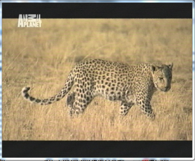

Most csináltam egy érdekes kísérletet egy UPC-s ismerősömmel, akinek nincs Digisport HD-je. A DVB Dream-mel UDP-n gépen belül átküldtem a csatorna jelét a TSReader-nek, onnan meg http stream-ként küldtem ki neki a jelet a netre. Ő otthon elindította a VLC-t és nézte a Digisport HD-t néhány percig, amíg a kísérlet tartott. Mondta, hogy nem volt kockásodás vagy akadás. Az átvitel kb. 12-13 megabit/s sávszélt foglalt. HD stream próbának a Digisportot választottuk, mert annak van a legnagyobb bitrátája, SD stream próbára egy 8 megabit/s körüli sd csatit próbáltunk ki. A nevét nem akarom leírni. Azzal sem volt gond a néhány perces tesztnél.
Összefoglalva az apró hiányosságoktól eltekintve meg vagyok elégedve a tunerrel. A chip típusa engem is érdekelne, mert sehol nem lehet lekérdezni és a neten sem találtam infót.
Digikábelre tökéletes, de alkalmas lehet a TBS által gyártott kártyaolvasóval és a megfelelő softCAM progival Conaxos kábelszolgáltatókhoz is.
