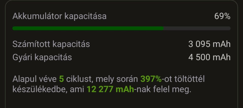

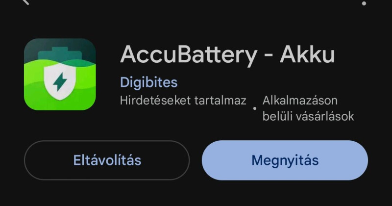

Az azelőtti Moto X Play-emen pedig azt az appot használtam, amiből kivágott képet a kolléga: #94 KISDUCK
AccuBattery https://play.google.com/store/apps/details?id=com.digibites.accubattery&pcampaignid=web_share -

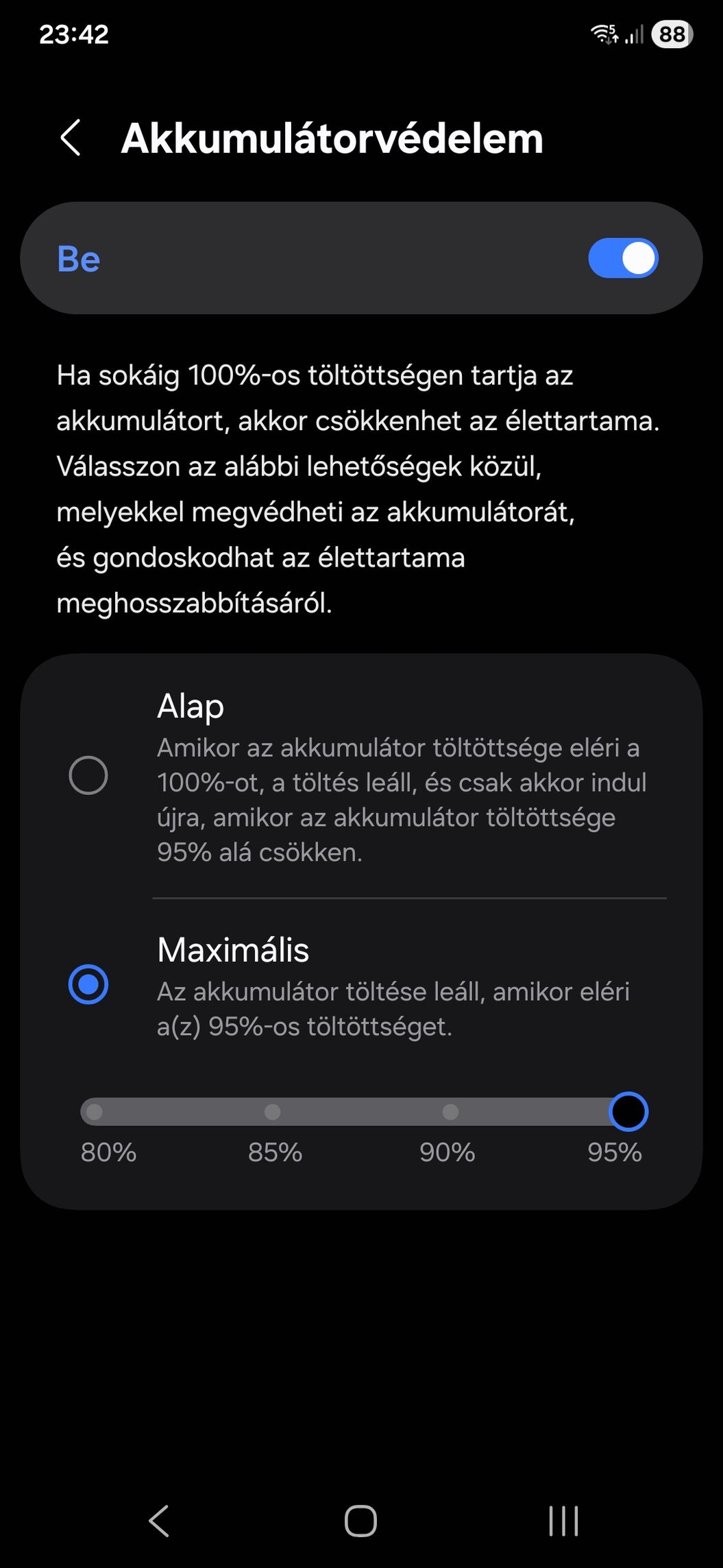

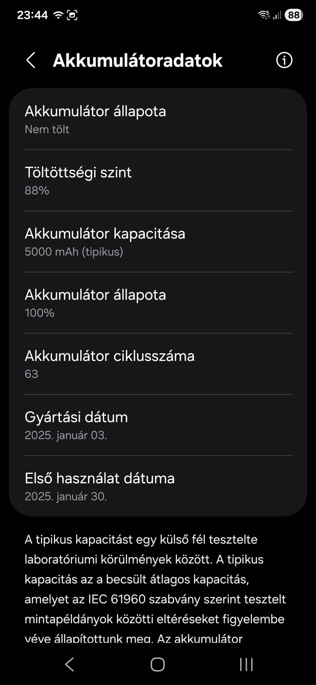

Amugy jut eszembe. Nejemnek van egy Poco M6 Pro-ja. Ott anno be lett allitva, hogy akkut sose toltese 80 fele, es a gyorstoltest is kapcsolja ki. Par eves a telo mar, de siman 2-3 napot kibir meg mindig. Tok jo lenne, ha az iPhone is tudna ilyet.

A jelenlegi Samsungot alap akku kímélésen használom (mindig 100%-ra töltöttem 30W-os gyorstöltésen, max 45W-al tud tölteni szupergyors töltéssel, eddig, lemerülni sem hagytam 25-30% alá), a maximális védelmet az opciók megjelenitése miatt választottam ki, mert csak így mutatja meg a lehetőségeket. Ha 100 ciklusnál lesz 1-2% degradáció, akkor is évekig fog menni még nálam ha ilyen ütemben degradálódik, mire cserélni kell az akksit 80% kapacitás körül, már nem lesz horror ára...de lehet akkor inkább készüléket fogok cserélni nem akksit. Nem értem hogy miért kell ~4000mAh akksikat használni még manapság is egy komolyabb telefonban...Vagyis részben mert kisebb kapacitás mellett többször kell tölteni és hamarabb eléri a 80%-os degradációt, amivel egy egész napot biztosan nem fog kihúzni a tulaj, de mivel már nem lesz garanciális, mehet akksit cseréltetni jó pénzért...
