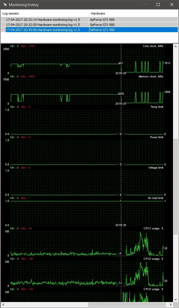

Colos1
Csupingo #64246 üzenetére
Fasza
De ez még mindig a jobbik eset.
Gyárilag húzott kártyánál hogyan tudom fixálni az órajelet alapra? Bár most néztem a log -ot, 1380 helyett csak 987 MHz -en ment a fagyás előtt, NOLOAD limittel, nem hinném hogy a húzás lenne a gond.
Meg arra sincs ötletem, hogy mivel tudnám reprodukálni, sosem akkor fagy, amikor nagyon terhelve lenne.
