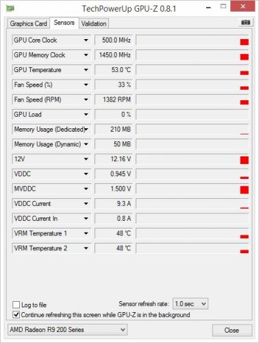

Winchester95
Winchester95 #48203 üzenetére
Egy kis fejlemény: kb 90-95 fokos a gpu (nyertem 5-10fokot hogy szét van szedve a gép stb...)
Megpróbáltam úgy hogy feltettem az msi afterburnert.
power limitet -20- ra tettem. (ezt ccc ben is megcsinálhattam volna)
de tettem egy próbát és a 90-95 fok helyett fix 76-79 fok teljes terhelés alatt most.
Szerintetek így jó? lesz valami baja, gariztassam stb...? fan speed 58%.
A core voltage-t is tudom állítani, gyári az 1210mv.
Ezt is állítsam szerintetek?
ha igen akkor mennyire? -

Egy kérdés. Milyen a hűtés? Mármint a házban.
norbert1998
Winchester95 #48189 üzenetére
Az durva. Nekem a 7950 max 81-3 fokos, tuninggal!
Lehet ebből gari lesz...
Próbáld meg alulfeszelni. 7**0 bios mod lesz, de már nem tudom, én hogy csináltam.

Ha garanciás akkor ne vacakolj vele, küld vissza.
norbert1998
Winchester95 #48187 üzenetére
Megfogof a Power Limit csúszkát és feljebb húzod. 20%-ig lehet húzni, nem árt neki, de azért kezdj 10-el, próbáld meg azt, és hogy utána csinálja-e
norbert1998
Winchester95 #48185 üzenetére
Meh. Megint szarakszik a hülyetékilenc.
Vedd vissza*
Szóval feszt custom biossal lehet, power limitet meg catalyst alatt lehet az overclock menüpontban.
norbert1998
Winchester95 #48178 üzenetére
Gyári oc betegség. Védte vissza a feszültséget vagy adj neki power limitet.
BogyóBP
Hibás a kártya.
Winchester95
Winchester95 #48177 üzenetére
* 450mhz re.
most ujrainditottam a gepet ujra a nornalis max orajelen jar 925mhz...
viszont maxon porog a venti es a vpu 100fokos....

Winchester95
Winchester95 #48176 üzenetére
valahogy magától lejjebbvette most az órajelet, gpu z szerint 45mhz re max.
Így a játék is jó...Lehet a windowsal vagy a kártyával lehet valami... :/ -
BogyóBP
Winchester95 #48172 üzenetére
Nem bírja az adott órajelet. Nekem pontosan ugyanez volt egy R9 270X VGA val. Visszavittem a francba. Sokat nem tudsz tenni, probáld meg visszavenni az órajeleket vagy töltsd fel a VGA BOIS at a techpowerup ról.
MR!!
Hali !
Nincs túlhúzva semmi ?
Bios-ban ... PCI 100 MHZ-en ?
AMD Overdive ? Vedd visszább ...
Hőfok ?
