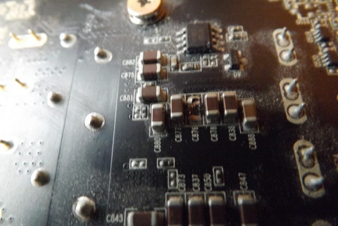

Aprósólyom
Nem a minőség és nem minőség számít, hanem az impulzus üzemű tápegységek/VRM-ek magas frekvenciája összegerjednek-e, Illetve 1-2 fojtótekercs úgy lett legyártva, hogy maradt pici mozgástere a tekercsnek, ezért a magas frekvenciával üzemelő impulzusüzemű tápegység/VRM (videókártya, alaplap, tápegység) begerjeszti/rezonáltatja a tekercset hallható hangon.
Ez kb. egy olyan "hiba" mint a pixel hiba az LCD-nél: gyártástechnológiai adottság. Minden tápegység cicereg. Meghallgatjátok a telefon töltőt közelről, az is cicereg, csak a VGA-ban jóval nagyobb áramok áramlanak így távolabbról is hallható. -

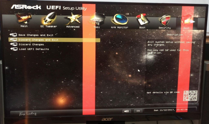

decemberben vettem a tv-t eddig tökéletesen működött együtt minden, másik gépben amd proci meg 7790 es kártyával amivel kipróbáltam úgyan úgy csinálta, nem rég megtört a hangfal kábele, akkor csinált érdekességeket, az egér háromszöge deformált volt, de a hangfalat kiiktattam.
tv csak 1920*1080ra van állitva míg a monitor 1680*1050 a max -
