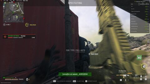

Ugy ahogy a hőmérsékletet is lehúztam 66 fokra és annyin is marad, ha fentebb emelem fentebb is megy a hőfok is alapesetben 83 fokra állitja azért emelkedett a hőfok eddig, mert ez volt beállitva srácok én meg újra pasztáztam User Error -
N@idia
Na srácok most meg tökéletes a kártya 65 fok stabilan, ha fut a program! Ha kikapcsolom elkezd emelkedni a hőmérséklet és 83 foknál áll meg és a ventik sem hangosak kvázi csendben van a kártya!
Tessék egy kép erről stabil 65 fok [kép] -

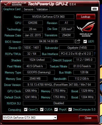

A segítségetekre lenne szükségem mivel már nem tudom mit csináljak!
A paraméterek
CPU: I5 2500K
Hűtő: Cooler Master TX3 jelenleg alapon megy 3.3-on de OC-val sincs gondja 4.2-őn is stabil
kártya: Gigabyte Gtx 960 G1
Memória 2x4Gb Kingston hyper X Fury 8Gb 1600Mhz
600W táp minőségi CorsairA probléma a következő hatalmas fps droppok vannak szinte minden játékban és nem tudom a megoldást erre. Szerencsétlen haverom már a haját tépi mindhiába remélem vagy is hátha ti tudtok neki segíteni a gondjában. Tehát itt a következőre gondolok játékok alatt egy ideig tök jól fut minden mondok egy példát FC4 Ultra beállítás vagy akár High v Very High stb 45-60 fps között kellene ingadoznia jó esetben ez egy darabig így is van úgy az első 5 percig majd aztán fogja magát és a kártya kihasználtsága elkezd ugrásszerűen váltakozni. Lecsökken 10-40% közé 1 percre aztán vissza 99%-ra random eközben az fps monitorozva 50-ről leesik 18-25-re de (10-15) közé is például a ryse son of rome alatt először azt gondoltam a kártya hőmérséklete okozhatja, de nem úgy látom hogy ez lenne a ludas mivel 55-65fok között van, tehát ez nem igazán lehet baj. Más fórumban érdeklődtem már írták hogy a CPU Throttling gondja van, de Aida64-el stabtesztet elvégeztem és 0% volt végig terhelés alatt a CPU Throttling. Szerintetek mi okozza ezeket az fps ingadozásokat szinte minden játék alatt ? Nagyon tudnék örülni ha vki végre tudna adni egy normális tippet amit esetleg nem próbáltam volna...
