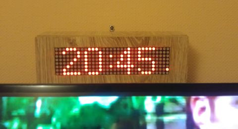

#8102
Hálószobába: óra, hőfokmérő, családi név és születésnapokon, 10 percenként "boldog szül.......stb.stb", óránkénti csipogó jelzéssel, autómata téli-nyári átállás, autómata fényintenzitás mérés beállítás (asszony kedvéért éjszaka nem elég sötét a sötét
Konyhába: + gombnyomásra napi névnapok + jelenlét érzékelés (energy saving).
Üzletbe: reklámszöveg (8 x 64led), külső, belső hőfok, óra, dátum.
Munkahelyen: óra, hőfokok, műszakból még hátralévő idő, idegen belépésre üdvözlő szöveg
mprrpm

Kb 5.-ik mátrixos órámat építettem, valamint egy szintén saját készítésű reklámfutófénynek is ez az RTC-je. Munkahelyre most készül éppen egy nagyobb kivitelű óra.
Kb.5 évig elmegy egy CR2032-vel, igaz kell egy kis átalakítást végezni a panelon, a pontossága pedig évente 10sec-en belül van, amit progiba meg után lehet húzni. Ennél olcsóbban már csak a DS1307-van de azt nem szeretem mert hőmérséklet változásra szeret elmászkálni a pontossága. -

Szerintem sok értelme már nincs mert kicsid drága pontos idő ez. (DCF77 vevő csak a Conradnál 4000FT)
Én is csak egyszer használtam templomharangnál mert nem volt könnyen megoldható akkor még az internet (NTP). (Akkoriban kb. 5-6 éve még PLC-re programoztam le a dcf77 vételt....mai napig pontosan szól a harang
