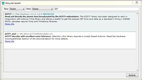

Arduino progiba könyvtárak kezelése majd keresés: dcf77.
Többet is kidob, felteszed, mindegyik működik.Nekem csak kettőt hoz, amiből az elsőt tettem fel:
És a mintaprogram fordításakor már az elején kiakad:
