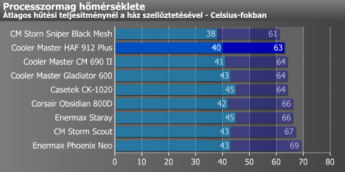

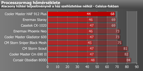

A Szellőzéssel tutira nincs baj, kár nincs teszt róla egy 4 ventis Haf 912 hogy állná meg a helyét a mai házakkal szemben.
A maga idejében valóban a legjobbak között volt, Venti nélkül is aláz.
