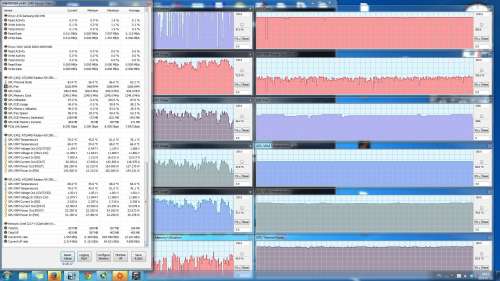

MastR
daveoff #14931 üzenetére
Na megnéztem én is, és meglepően jó lapos grafikont kaptam DX-el. A késleltetés sem volt az egekben, mondtam is magamban "daveoffnak igaza van" nincs is semmi baj a DX-el. Teljesen jó ez. Aztán úgy hagytam és lenyomtam 8-10 kört. De ahogy nyomtam éreztem hogy, na azért ez nem az a simaság amihez én szoktam!! Hát nem hiába Mantle megjelenés óta úgy nyomom (biztos benne van vagy 450+ óra) Szóval nem gáz a DX, de becsapódás effektek és robbanások alkalmával mindig sokkal jobban belassult. Ha hozzászoksz a jóhoz, észreveszed a visszalépést.
