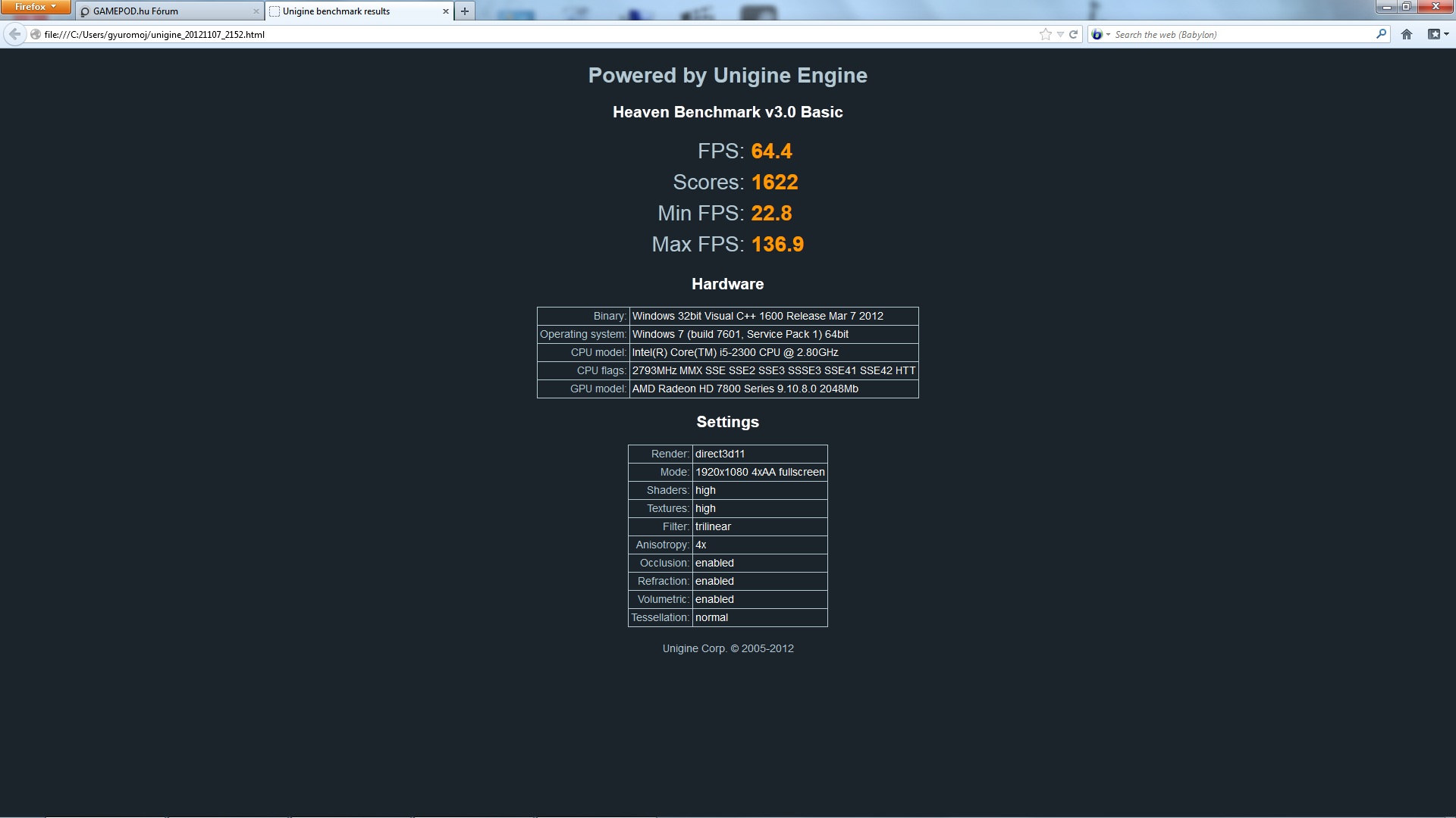

Csináltam egy OC-s tesztet is. Annyit nem dobott rajta, mint vártam. Sőt....

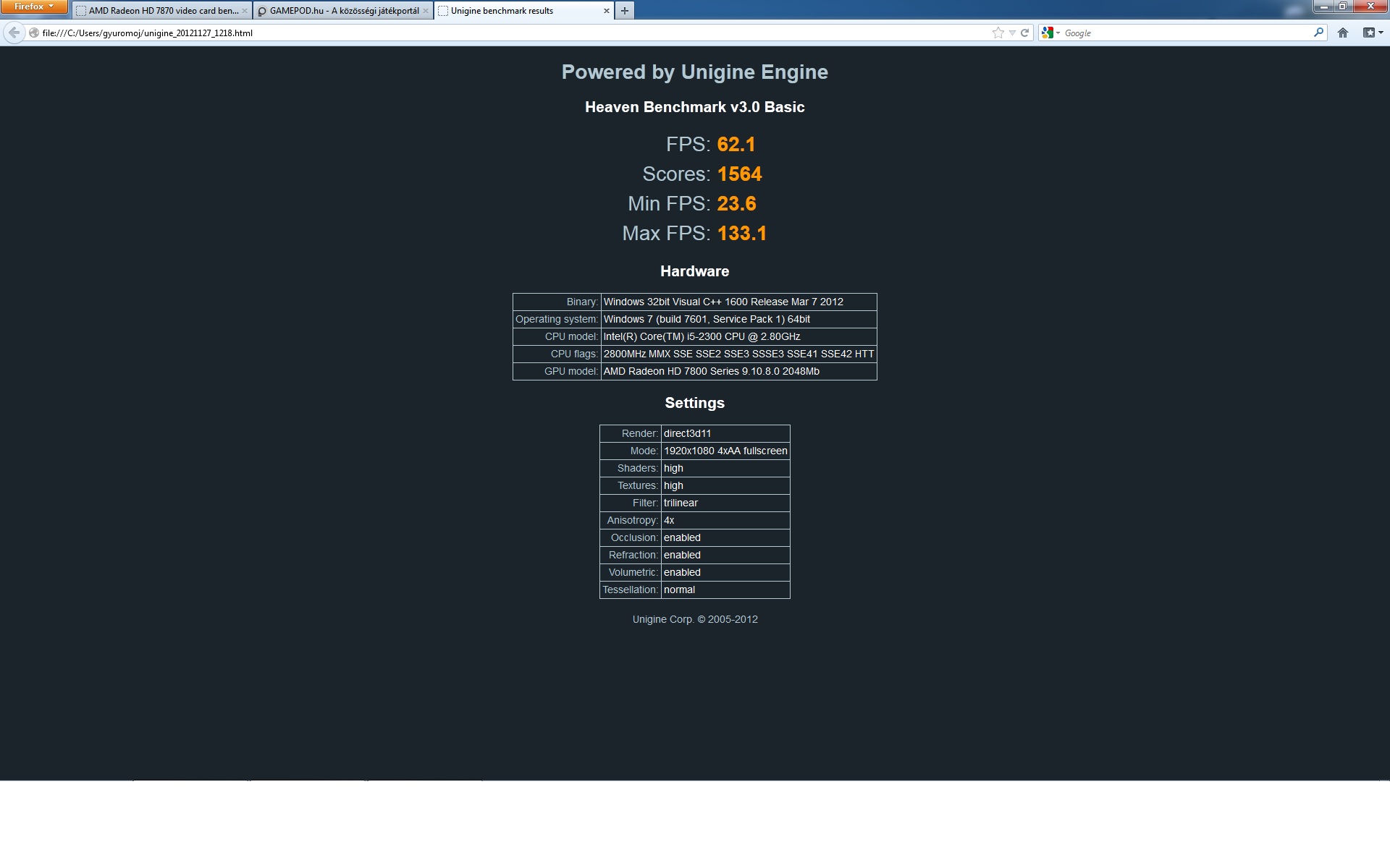

Hőfokról: a furmark teszt alatt 77 fokig melegedett a GPU, itt már sajnos ordított a venti, hogy a zajról is essen szó.
Hétvégén megnézem, leszabályozott fordulatszámnál mit produkál.
Heaven eredményem:
FPS: 54.7
Scores: 1379
Min FPS: 33.6
Max FPS: 129.8
HardwareBinary:
Windows 32bit Visual C++ 1600 Release Mar 1 2011
Operating system:
Windows 7 (build 7601, Service Pack 1) 64bit
CPU model:
AMD Processor Model Unknown
CPU flags:
3511MHz MMX+ 3DNow!+ SSE SSE2 SSE3 SSE4A HTT
GPU model:
AMD Radeon HD 7800 Series 9.12.0.0 2048Mb
SettingsRender: direct3d11
Mode: 1920x1080 fullscreen
Shaders: high
Textures: high
Filter: trilinear
Anisotropy: 4x
Occlusion: enabled
Refraction: enabled
Volumetric: enabled
Tessellation: normalJátékok közül a Witcher 2 -vel használtam, itt megszűntek teljesen a mikro akadások, pedig minden beállítás maximumon, kivéve a "legjobb mintavétel"

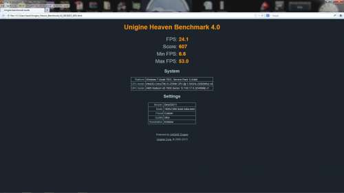

Milyen catalyst drivered van fent? Most raktam fel a Catalyst 12.11beta6ot és végre nincs ilyen 60an 99es ugrálásom gpu kihasználtságnál. Heaven eredményem lényegesen jobb mint az előző. Vélemény?? Mégis kihajtja a procim?

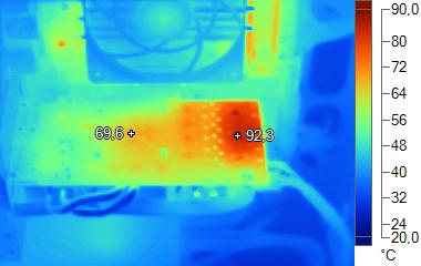

A tomb raider 80 és 90% és néha felette használja a VGA-t. Ami persze jó de egyben megöli a kártyát. Teszt alapján a PCB jobb szélén akár 90 fokot is elérheti. De attól még nem szabadna elszállnia.

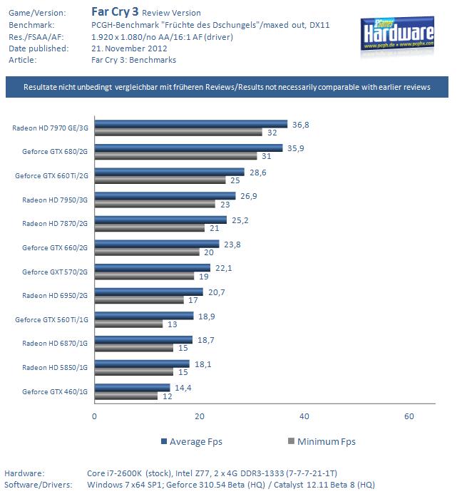

de sebaj talán kedvet kapsz FC3 hoz is
Én is láttam 1680x1050 ultra 4x AA 1780 Mbot. (Hitman)
