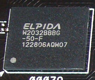

kovsol #16344 üzenetére
amit linkeltél az 1,6.v/1500.MHz de
a 77xx és 78xx eken W2032BBBG-50-F van és az 1,5.v/1250.MHz
Sőtt a 7950.esemen is ilyen van és ott 1,60.v kap gyárilag
ezért magyarázható hogy megy 1675.MHz et bár itt annyiból jobb hogy tudom állítani 1,000.v tól 1,800.v ig

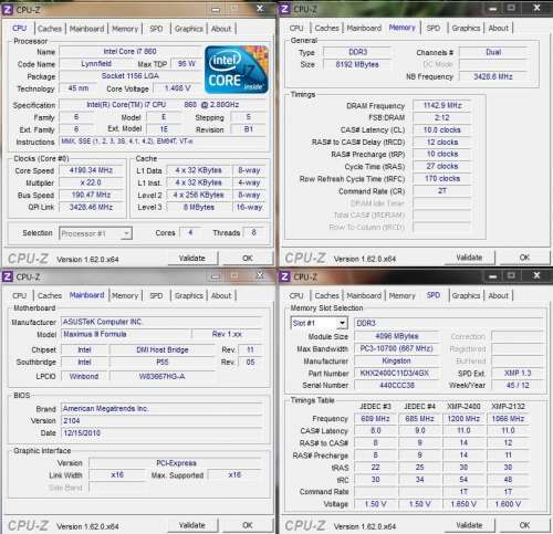

Hát már kéne nekem is platformot váltani kissé korosodó(közel 3,5.éves) i7-860@~4200.MHz már kezd kevésnek bizonyulni, de még így is mérföldekkel jobb mint a jelenlegi legjobb 8.magos AMD
+ 8.giga 2400.as Kingston HyperX Beast + Asus Maximus III Formula
De így inkább 1szerűbb mert látszik minden a képen
De miért is kérdezed?.....

00 -ás ügynök az első szériás én NEM Dual-X
a 07 pedig az újabb Dual-X
a 00 -áson még talán Hynix ram van a Dual-X es az összesen Elpida
