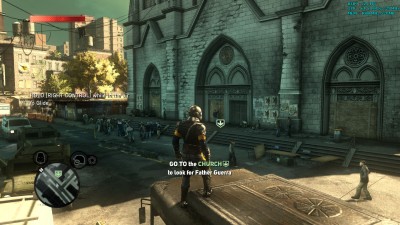

Sajnos a játék(vagy maga a virágbolti verzió) nem 100.% os
Borzasztó nagy CPU igénye van
Ha alapjáraton használod a 955.ös procid akkor ott kell keresned a problémát!
nálam se 100.% os de azért játszható (minden beállítás MAX on)
i5-760@4000.MHz + HD5850@725/1000MHz ~52.FPS (40.alá nem esik le sehol)
és i7-860+HT@4000.MHz + HD7850@1100/1350MHz ~68.FPS (55.alá nem esik le sehol)
Ha megnézed a képeket(jobb felső sarok OSD) látható hogy még a 5850(98.% gpu használat) se ment 100.% terhelésen, a 7850(76.% gpu használat) meg abszolút nem!

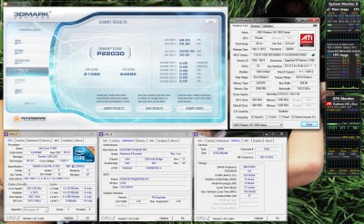

néztem én is egy Vantage P -tesztet! szintén 920/1250 -en!
Nálam 21369 GPU Score -m lett! nálad meg csak 18604
Amúgy nem értem mia fenének neked a 3570K ha a fogyasztásért rinyálsz és alapjáraton döcögteted azt a CPU -t mikor megy 4500 -at is lazán!

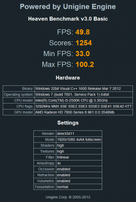

Heaven lefut, 3x egymás után aztán kiléptem, hiba nem volt.
Battlefield 3nál viszont le kellett vennem 1150/1400-ra, de így 4 küldetést végignyomtam, de nem fagyott/crashelt/lépett ki.
Azért 33% tunning így is megvan fesz emelés nélkül. De persze hosszas használat után fog kiderülni, hogy valóban jó e, de reménykedem.

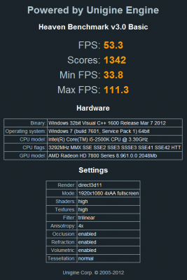

1200nál lehet még feljebb rakni MSI Afterburner-rel GPU órajelet? Mert így még stabil, és szeretném megnézni a végét. Moddal 1050-ről sikerült 1200-ra rakni, de nem elég.
71°C-ra ment fel Furmark alatt az 1200/1400, és jelenleg a gép 225Wattot eszik. Ventik meg hihetetlenül halkak, hiába megy 49%-ot venti, alig hallani, pedig csak SSD, és Silver arrow van bent passzívan, nyitott házzal, mellettem 50cm-re az asztalon.
20 perce megy, egyenlőre stabil, mivel szoktátok még tesztelni az órajeleket? Heavennel? BF3? Vagy nincs olyan, hogy "find max", és keresi mint a veszett a max órajelet, és minden apró hibánál visszaveszi picit? ATT tudta, sajna nem támogatja ezt a kártyát még.
Egyáltalán honnan lehet tudni, hogy stabil, mert már gyanús, hogy nem pöttyöződik, meg semmi, azért alaphoz képest 40%os órajel növekedés ez... Lehet, hogy elrontottam valamit?
