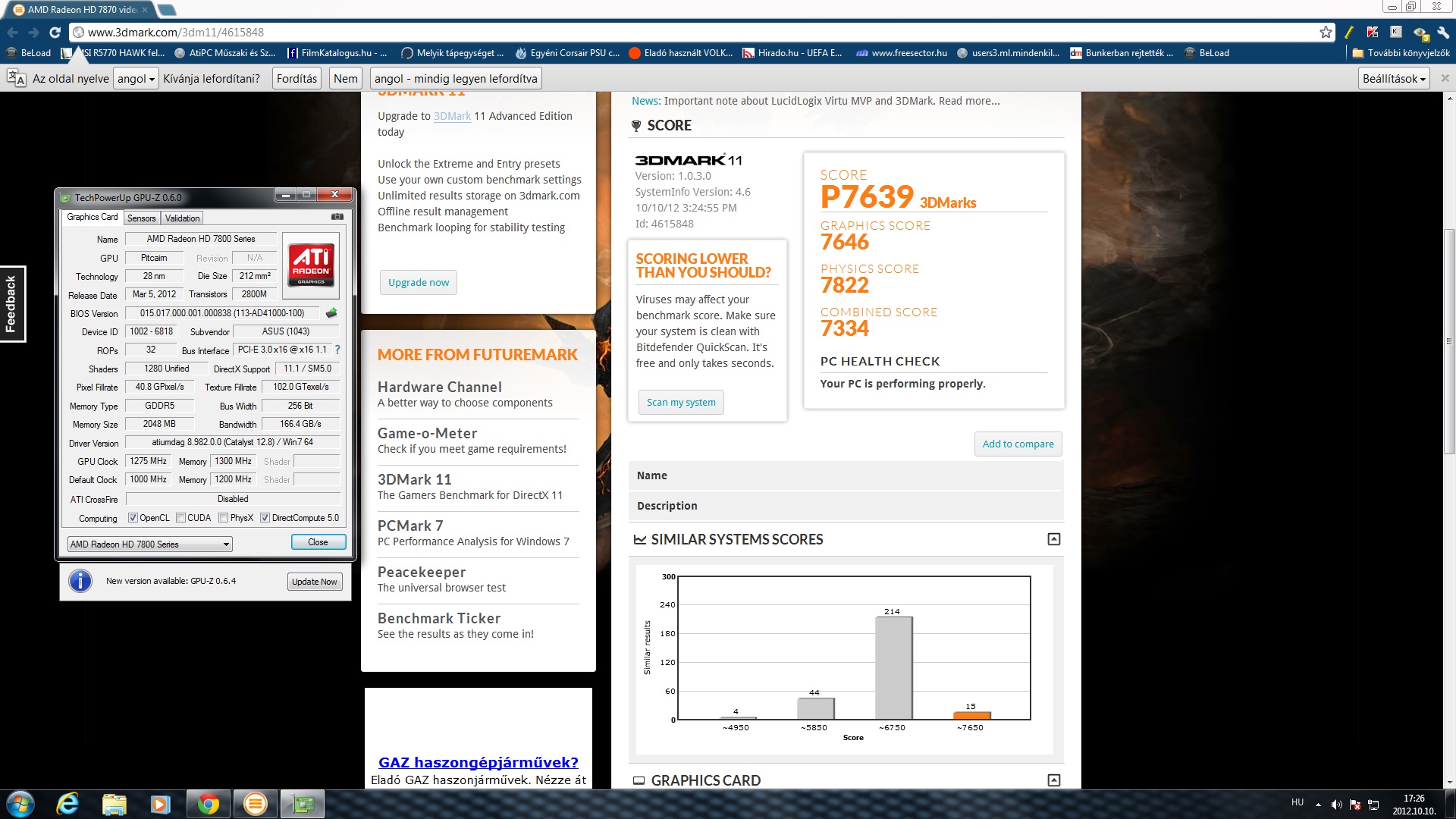

Malibutomi
Na futtattam én is egy 3dmark 11-et: [link]

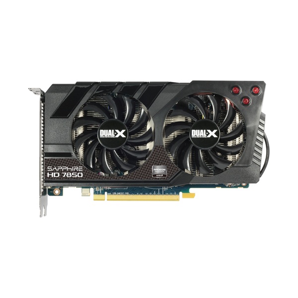

Föntebb/régebben írtam,hogy próbálkoztam Sapphire 7850 oc tuning-al de pl ha 1050re vettem a gpu-t játék alatt megállt a kép (menüből való belépés után)
A feszt még nem néztem játék alatt.De furcsának tartom,hogy oc és 920-on megy de az 1050 már "sok" neki.Miközben itt sokan alap fesszel hajtják 1xxx-on.Májusi vétel szóval még a "régi" felépítésü vga.
Mi lehet a gond,nincs ötletetek?
Fesszel,nem igazán merek "játszani" de látva,hogy milyen órajeleket érnek el egyesek kicst "irígykedem" és "bosszankodom".
Mitévő legyek? -

kisza25
néztem tuningot(Sapphire HD7850 2GB), a kártya alapfesze 1,21V a GPU vége 1111Mhz(nem nevet
) a RAM-ot csak 1250-ig néztem, mert elegem lett a GPU-nál optimistán 1200Mhz-ről indultam és onnan mentem visszafelé miután ott kakukkvolt.
szóval 1111/1250 3Dmark11 6438 -

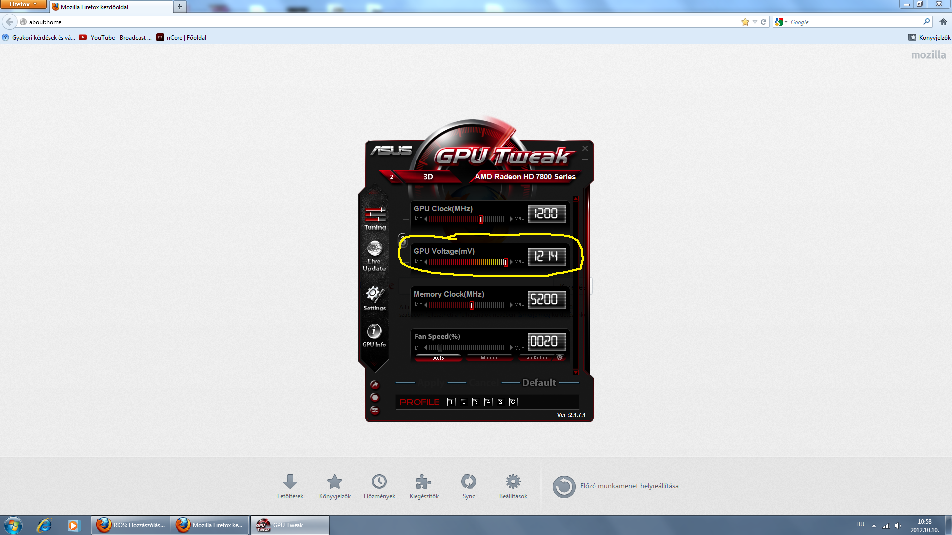

Csináltam egy HASZNÁLATI ÚTMUTATÓT az Asus GPU Tweak progihoz hogy miképpen lehet aktiválni az overclocking range enchancement -et!
a bemutató itt található letöltés után kicsomagolni, és futtatni az exe -t egy önlejátszó Flash video fog elindulni
