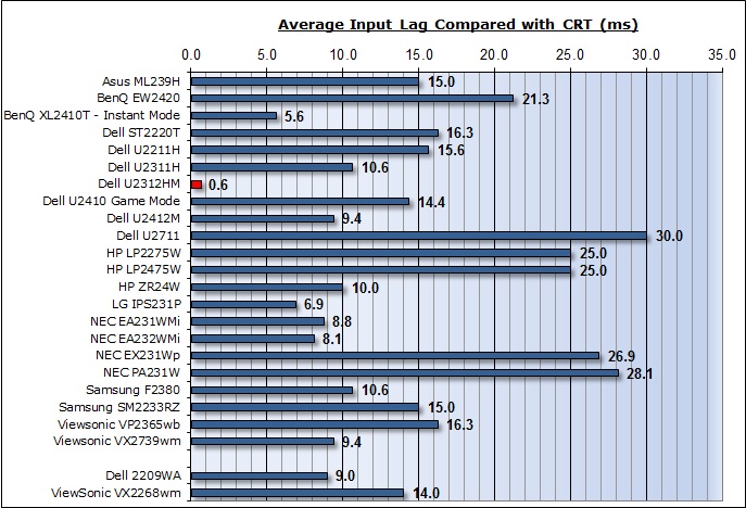

BullZeye
#2409
No ez az ami nem igaz legalábbis a DeLL U2312HM -re biztosan nem (0,6.ms)
alázza még a több 100.e res IPS monitorokat is input lag -ba!
de ha kíváncsi vagy a részletes tesztre itt elolvashatod
