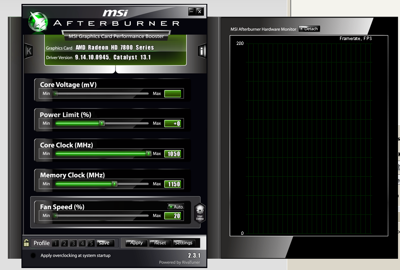

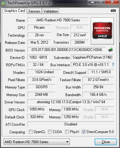

BullZeye
MSI afterburnerben lehet 1050Mhz fölé vinni a legújabb amd driverrel anélkül, hogy szét essen a kép, és különböző memória hibás "képeket" hozzon létre saját kezűleg a driver?
Tavaly 12.4es driverrel 1200MHzre simán felment, most ha 1051re állítom MSI afterburnerrel akkor már szétesik minden.

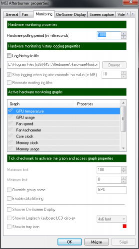

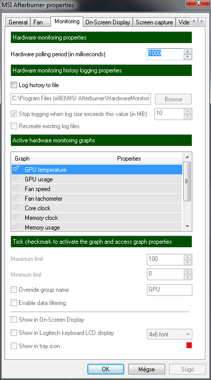

BullZeye
Ezt az írást alapul véve elszántam magam, hogy akkor most neki állok, mert zavart, hogy ATT nélkül semmi sem írja, hogy egyáltalán proci vagy vga limites e egy játék. Viszont.
Másrészt beállításoknál minden inaktív
Anélkül, hogy órákat töltenék a hiba keresésével, meg tudja valaki mondani, hogy mi okozza, vagy mit kell bekapcsolnom, vagy ki?
CoreClockot pedig hol is lehet Afterburnerbe unlockolni? Ezt közben elkezdem visszakeresni, gondolom 5136536 alkalommal volt róla szó.
