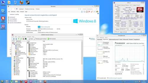

Ahogy a kép is mutatja, a CPU 0 szenzor a prociban van. Ezzel idle nem kell foglalkozni, pontatlan. Terhelve mér pontosan, ez a mag hőmérséklet. Ált. a kupak hő alatt van.
Másik szenzorok már az alaplap szenzorai. Nem tudom melyik hol van, de a magasabbat szoktam/szoktuk nézni, abból nem lehet baj.
