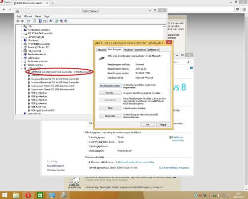

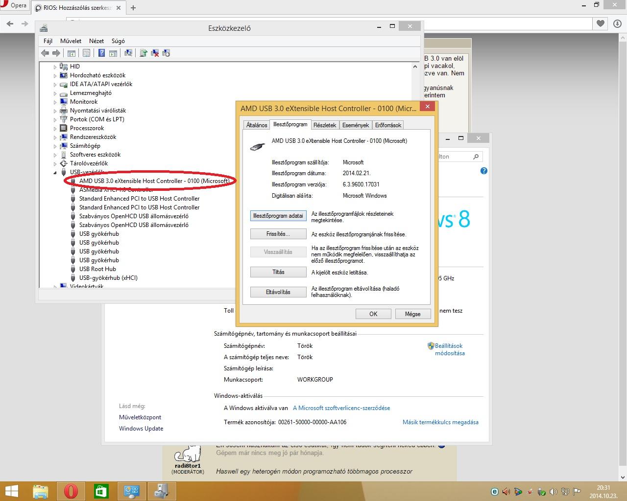

Az én házamon USB 2.0 csatik vannak, azok kapásból működtek is. ezen a Chieftec házon USB 3.0 van elöl 2 db, alaplapra rádugva, driver feltelepítve, a hátsó 3.0-ás port tökéletesen megy, csak a 2 előlapi vacakol, áramot ad az eszköznek, de nem látja. UEFI-ben az USB 3.0 menüpontoknál minden engedélyezve van. Nem értem...
Átmegyek a MiniPC topikba, hátha van vkinek ilyen, vagy hasonló gondja, bár én nagyon drivergyanúsnak találom, hiszen ha áramot ad az eszköznek, akkor nem a ház és annak kábele lehet hibás... Szerintem
De a külső 2,5"-os HDD-met már 10 perce pörgeti a port, csak nem lát belőle semmit semszerk.:
Akinek AM1 konfigja van (esetleg AM1B-ITX lapja), annak Eszközkezelőben ez a driver van az USB 3.0-ra?
