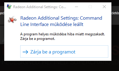

Crimson eltávolítása utánn a 15.7-es Catalystot tettem fel. Minden leállítás utánn eltünt a driver. Restart esetén nem! A 15.7.1 felrakása után már rendbe volt minden. Sajna az MS álltal korábban kiadott wushowhide.diagcab proram a csomagok bevezetése óta nem működik, ezért tiltani kell a driverek frissítését, ha valamelyiket nem jóra cseréli a rendszer.

Visszaraktam a helyáre gomdolván pöccre indul a Win 10 de hosszas szöszmötölés után közölte. Hibát talált és újraindul. Ez így ment párszor még megunva gondoltam lemezképből visszaállítás. A legszebb az, hogy eltüntek a lemezképfájlok a winyóról. Maradt az újratelepítés. Már az Office telepítése zejlott mikor kiderült, a nehezen felrakott Crimson nem működik rendesen. Egy két funkciója hibával kiszáll. Ehhez hozzájön, hogy a gépház is megkergült. Végül is mivel nem tudtam a megfelelő felbontást beállítani jött egy Win alapra állítás ami több mint dupla ideig tart mint a telepítés. Na kivártam és végül AMD Catalist oldotta meg a problémát. A frissítések telepítése körül volt a szokásos nem sikerült a telepítés. 64 bites cucchoz 32 bitest hozott az update meg hasonlók. Végül is egy napi küzdelem utánn sikerült a megszokott rendszert előállítani.
