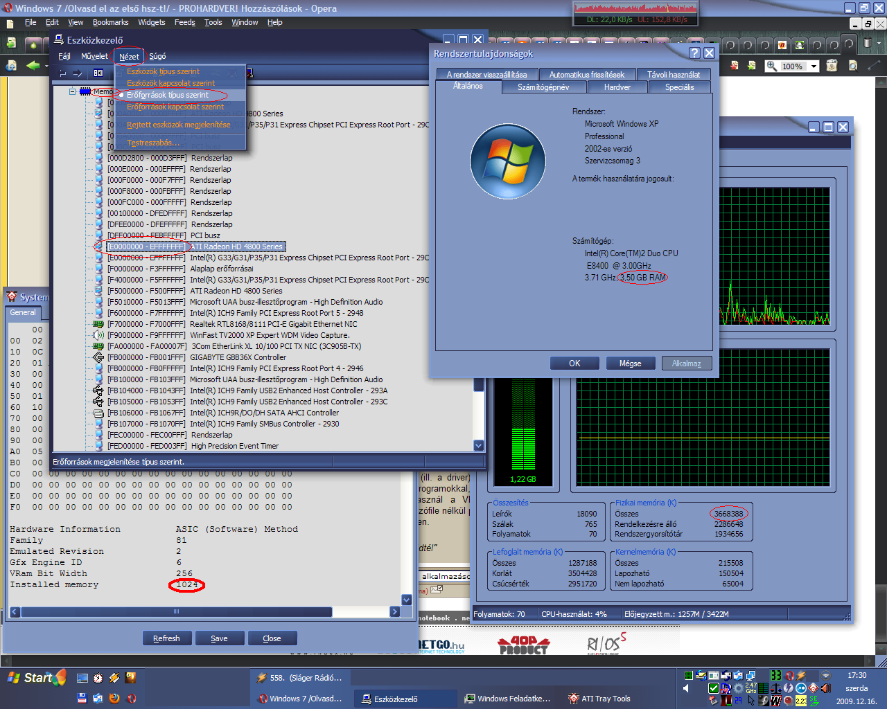

Ez nem változik menet közben, már a Windows (ill. a driver) indításakor eldől (kipróbáltam egyébként, lefoglaltam kb. 2.5 GB-ot programokkal, majd elindítottam olyan játékot, ami kb. 512 MB-ot legalább használ a VRAM-ból, és kb. ugyanennyit a központi memóriából is, mindezt lapozófile nélkül próbáltam persze).
Inkább valami lapozási technika működhet a háttérben. -

Akkor lehet hogy a vga-dnak nem használja a gép az 1 gigáját, csak kevesebbet ahogy írok is 256 ot címez meg belőle csak, bár gondolom ez alap állapotban van játékoknál vagy másnál ami használja a vga-t meg lehet hogy felnyomja 1 gigára a vga ram címzést és lemegy 3 giga alá a gép memoriájának címzése, de böngészskor elég neki a 256 ram a vgaból, míg betárazásra használja a gép 3,5 giga ramját.

Akkor "remélhetőleg" igazatok van és a win7 a ludas. Anno "NTLD missing" hiba miatt nem ment fel a 64 bites win7 és ezért lett 32 bites végül. Alapból nem hittem volna hogy egy vga csere miatt win reinstallhoz kell majd folyamodnom.
Amugy azt kiirta régen is meg még tegnap is amig ment a win, hogy 3.5 giga felhasználhatóa rambol.

Ez alaplapfüggő (és talán VGA-), nekem pl. 1 GB-os VGA mellett 3.5 GB RAM használható fel 32 bit-es desktop OS alatt (konkrétan a VGA, az eszközkezelő szerint 256 MB-ot foglal a címterületből).
