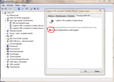

horitomy
Mit kell visszaállítanom, hogy az egérrel vagy a billentyűzettel (mindkettő usb-s) alvó állapotból felkelthessem a gépet?
Valamit elnyomigáltam, azóta nem tudom ébreszteni.USB szelektív felfüggesztés beállítása nem változtat semmit.
Biost nem babráltam.Köszönöm!
