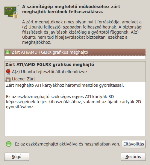

Sk8erPeter
Kendek #24045 üzenetére
Kendek és CPT.Pirk: köszi, csodás, működnek a vizuális effektek, a hivatalos ATI driver megoldotta.
Azt hittem, nem kell hozzá külön telepíteni, de mégis.
Érdekes, hogy néha eléggé belassulnak ezek az effektek, és emiatt az általános ablaknyitás sebessége is jelentősen lassulhat. Pedig a konfigom ugyan nem egy erőgép, de azért bőven bírnia kéne. Igazából csak a teljes képernyőre rakásnál és az új ablak nyitásánál érzékelhető, és akkor mondjuk elég zavaró, amikor ide-oda húzogatom az ablakot, és látszik az az ablaknyújtós effektus, akkor szerencsére nincs ilyen jellegű lassulás. De az előbbiek mondjuk nem olyan kellemesek.Jahh, egyébként végül az Eszközmeghajtókban nem deaktiváltam azt a zárt cuccot, ami az alábbi képen látható. Kellene?
És még egy ezzel kapcsolatban: nem kellene itt több eszköznek látszania? (pl. tunerkártyám, miegymás, mint a windows-os device management-ben) -
