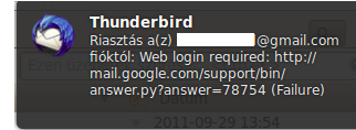

Sziasztok! Új probléma, bár nem Ubuntu specifikus. Ubuntu 10.04: Gmail fiókban új jelszó lyánygyerek kavart
), webes felületen elérhető a fiók, de a Thunderbird nem akarja elfogadni. Mit és hol kell kiütni, átkapcsolni? Köszi
T
