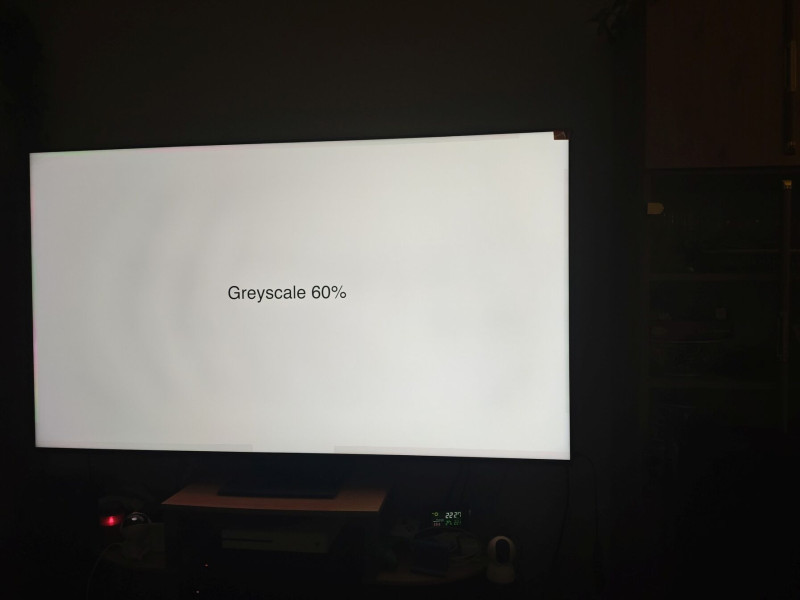

Lehúztam a fóliát félig, sajnos semmit nem befolyásolt. Igen új a TV, még időn belül (14 nap), de mivel jó áron volt, ez is nehezíti a döntést. Furcsa mert monitoron még nem láttam ilyet, TV-n annál inkább, lehet a méretek miatt. Ez minden led-es tv-n van? Nálunk 2-ból 2 (a 3. nem okos azon nem néztem még) Oled-en ritkább az ilyen probléma?
#36875 ρσгτσ Igen, azok a hullám szerü sötétebb részek, mintha meg lenne gyűrödve a kijelző, a kép elég jól visszaadja, total szemből kevésbé látszik oldalról rögtön észrevehető.

Én nézem a képet, de pontosan mit kell látni? Azt a két banán alakú foltot bal oldalon? Az a baj, hogy a telefonnal készült fotók eléggé tudnak torzítani, így nem derül ki a pontos probléma, meg hogy valóságban milyen mértékű.
A fóliát meg tényleg le kellene venni, és úgy újra megnézni.
OLED -nél néha előfordul "árnyékosság", de nem jellemző. Meg ha van is, akkor a használat során el kell(ene) tűnnie. Ott inkább más gond lehet, mint például WOLED -nél a tinting.

Én a fóliát lehúznám róla hátha az csinálja. Egyébként egy bizonyos szintű egyenetlenség mindig szokott lenni, nekem ez a tapasztalatom LED tévéknél árkategóriától függetlenül (legyen az sima led, Qled, vagy miniled, Oled fronton nem tudom mi a helyzet, olyanom még nem volt). Nem volt még olyan tévém ami teljesen mentes volt ezektől. Mondjuk az én agyam ezekre különösen érzékeny, másokat nem zavar a környezetemben és sokszor nem is látják.
Normál tartalommal nem zavaró, én max akkor látom ha a kamera fel le mozog és mondjuk egyenletes szürke a háttér, pl fal. A gyártó sem foglalkozik vele általában, ha normál tartalommal nem jelentkezik. Ha a fóliát lehúztad és még mindig látod és zavar is, akkor küldd vissza. Gondolom a fólia azért van rajta, mert új, de nyugodtan lehúzhatod, attól még visszaveszik ha úgy alakul. Ha szerencsés vagy kifogsz egy jobb panelt, de ennek az ellenkezője is fennállhat sajnos.
U.I: óva inteném azokat, akik most kíváncsiak lettek, hogy vajon az ő tévéjük is csinálja e ezt, de eddig elégedettek voltak a készülékkel, hogy megnézzék azt a tesztvideót. Ha eddig nem láttátok az egyenetlenségeket és itt majd észreveszitek (ami szerintem sanszos) utána nem fogjátok tudni nem látni, vagy csak nehezen és ezzel csak magatokkal csesznétek ki.

Jól gondolom, hogy ez nem garanciális probléma?
Tartalmaknál nem látni semmit, ezt hívják a DSE-nek?
Ez a video az, ha más is megnézné:
[OLED Uniformity and Greyscale Test] -

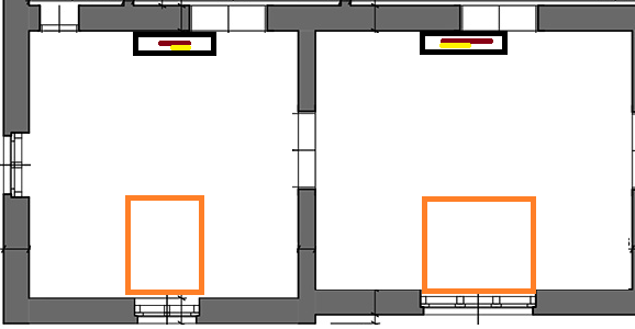

Milyen Bluetooth távirányítót használsz a C655-höz? Hol lehet venni?
qltsar
szemmelver
#36849
A ki-be kapcsolás funkciót infra frekvencián adja ki a távirányító (elvileg), a többi funkció megy bluetooth-on, ergó teljesen mindegy, hogy mi a MAC address, ha ugyanazt az infra frekvenciát generálja egy eszköz ami a ki-be kapcsolás, akkor, ha rálát a vevő, akkor sajnos mindkettő hatással lesz rá.
Két lehetőséged van szerintem:
- A két szobát úgy rendezed át, hogy a két tv képernyője egymással szembe nézzen, így az infrajel vevő egymással szemben lesz és a távirányító ellentétes irányba fogja a jelet adni a másik TV-hez képest
- Megpróbálod elektromos szigetelőszalaggal úgy leragasztani a TV-k vevőjét, hogy csak bizonyos irányokból tudja venni.Katasztrofális "rajz" és képszerkesztési tudásomból ennyi telik:
Narancssárga: ágyak
Fekete: TV
Piros: TV Infra Vevő
Citromsárga: Szigetelő szalag
Így talán működne, hogy a távirányító jelszórása a másik TV-nek ne tudja kiadni a be/ki-kapcsoláshoz szükséges infra-frekvenciát. -

És mi a probléma ha Bluetooth nélkül használod a távirányítókat? Értem én haladjunk a korral, de a mostani távszabályzók se csak a tv-re irányítva működtetnek
Bár nekem is volt mikor a két külön szobában lévő LG tévéket sikerült néha bekapcsolni együtt sima távirányítóval
szemmelver
Ma vásároltunk egy c655 tv-t, a szomszéd szobában p735 van. Mindkettő Bluetooth távirányítóval van használva, a probléma az, ha ki/be kapcsolom bármelyik tv-t. Úgy mind a kettő ki/be kapcsol. Távirányító újra párosítás megtörtént mind a két eszközön, Bluetooth mac cím nem azonos. Illetve néha azt is csinálja (ez általában bekapcsolás után) hogy ha lépkedek az egyik tv-n akkor egy pillanatra a másikon is lép. Próbáltam azt is hogy kikapcsoltam a Bluetoothot az egyik készüléken de a vicc, hogy így is ki/be kapcsolja.
Ötletek? Így használhatatlan.
Köszönöm!
