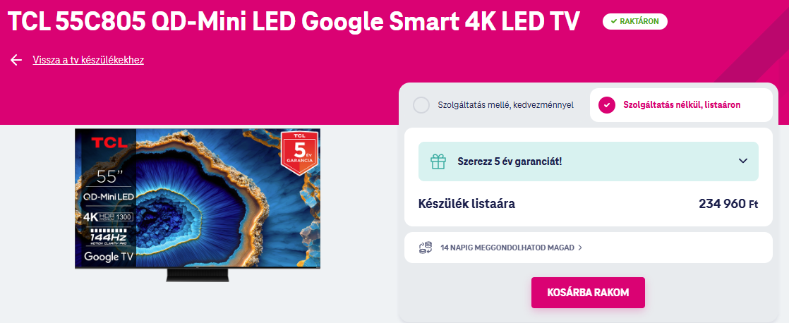

Akkor lehet hogy a 805 lesz a telekomnál az 5 év gari miatt,csak megnézem hogy milyen előfizetésekhez adják mert vmiért csak ajánlatot tudok rá kérni.Azt írta hogy majd keresnek egyedi ajánlattal,remélem nem kell hozzá 15000-es mobil előfizu!
A 765 meg csak 260.000 most az Euronics-nál,igaz erre meg csak 3 év gari van..

55C655 Pro -nak elég jó hangja van, bőven kategória feletti. Képben pedig ebben a kategóriában jónak számít.
Vagy ha kicsit tudsz nyújtózni, esetleg elkapsz egy jó akciót, akkor 55C805. Ami hangban gyengébb, de szintén jó. Viszont képminőséget tekintve jóval magasabb szinten áll.
Szerk.:
Telekom, Alza, One vásárlásnál 5 évre kiterjesztik a készülék garanciát, ha regisztrálsz a promóciós oldalon. -
