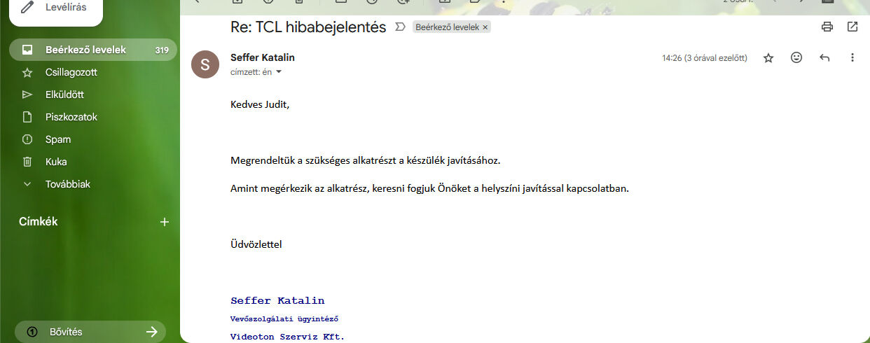

Ma volt kint a szervízes srác, kicserélte az alaplapot, de a csipogás nem múlt el. Ketten füleltünk honnan jöhet ez a hang. Nem a táp, nem a hangszóró. Kezdte egyesével lehúzni a kábeleket az alaplapról, és akkor azt mondta. Vagy a háttérvilágítás led, vagy a kijelző csinálja. Nem tudta megcsinálni, jövő héten elviszi a szervízvbe, mert már tele volt az autó. Mondtam neki addig a régi alaplapot tegye vissza, hogy ne keljen ezt szoftverelni, mert úgy jártam volna, min te. Kijelzőt nem cserélnek, sanszos hogy csere utalvány lesz.

Így sanszos, hogy akkor alaplap lesz cserélve. Igazából elég lehet az is, ha az egyik partíciót kicsit módosítja, amit nem kellene. Már simán tégla lehet belőle. Recovery -hez lehet el sem jut.
De amúgy mindegy, úgysem értenek hozzá a hivatalos szervizben. Máshol sem nagyon, ha jól téglázol.
