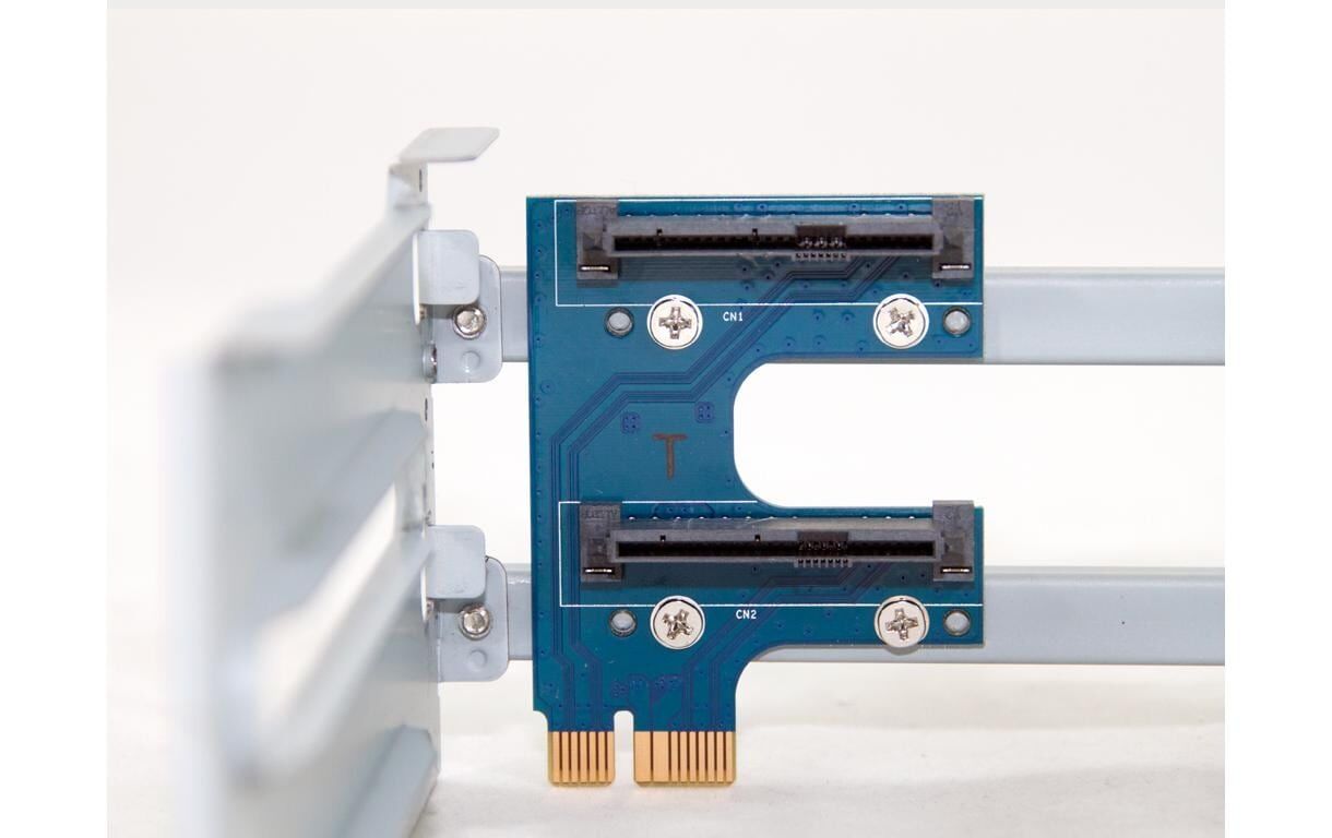

Köszönöm mindkettőtöknek.
Igazából még semmi olyat sem csinálok, amit izomból ne tudna a rendszer, csak ha már van rajta két foglalat, akkor kihasználnám. Most csak ezzel az eggyel, aztán majd meglátom hosszú távon, hogy mi legyen.
Szerettem volna oda is egy meghajtót, de itt a fórumon mindenki lebeszélt róla. -

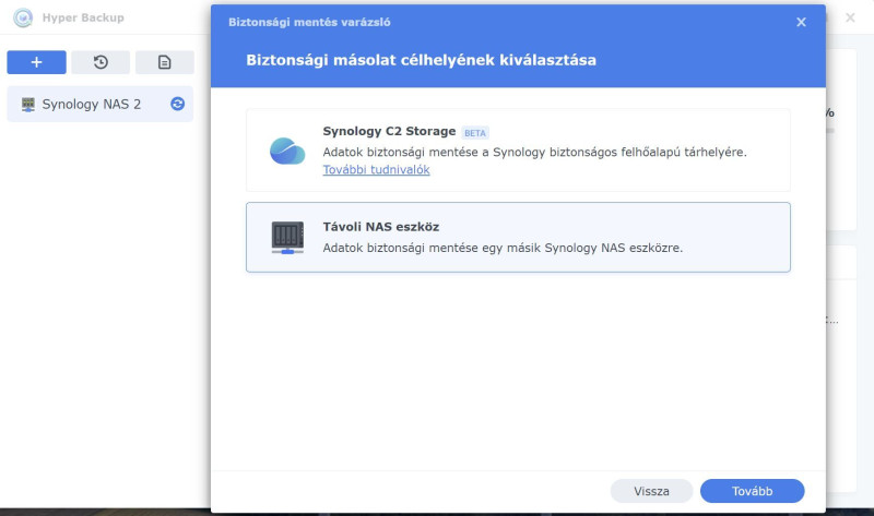

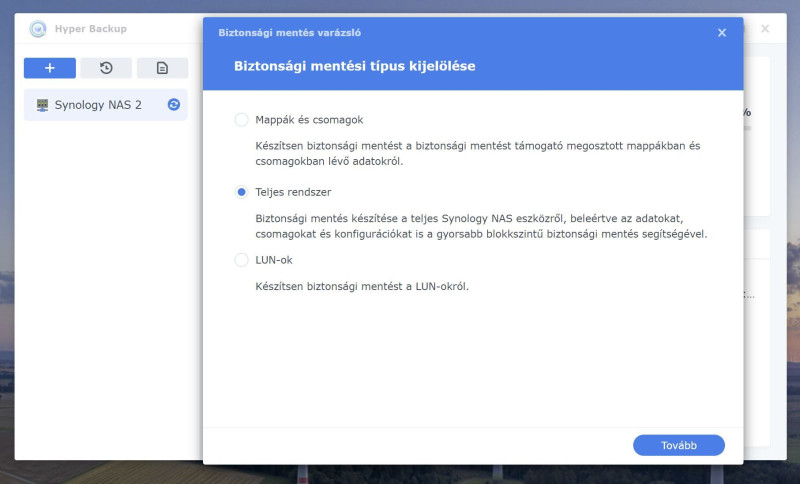

Várakozás után ismét megpróbáltam. és bár várt vagy 1 percet, de végül beengedett. A gond az, hogy a HDD-n van 1.3 TB szabad hely, nem ezért ennyire lassú.Mi lehet még a gondja???
Most hogy benne vagyok CPU: 0% RAM 0%
De ha közben elindítom a hyperbackup-ot, akkor 30 sec mire megjelenik az alap képernyője a hyperbackupnak... -
