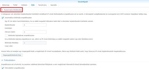

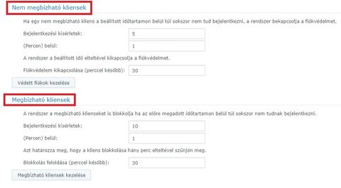

Madwe
#56573440
Tabletről nézd meg a biztonság fülön nincs e az auto blokkolás betéve, ha de, akkor alul hozzá tudod adni az ipdet hogy hagyja figyelmen kívül.
Nem fut ezen a pcn amiről próbálod valami kliens ezzel a usereddel?
Mondjuk rohadt érdekes, mert nekem a 112j-m frissült most épp, és egyáltalán nem volt hajlandó utána beengedni, egy pillanatra se, bár nekem azt mondta nincs ilyen userem... Pedig volt... Ment rá egy reset és visszalőttem a felhasználót, aztán jó lett, lehet egy restart megoldotta volna mondjuk, de na...
