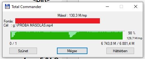

Borisz76
Ctrl+Alt~Del #90267 üzenetére
Ugyanez a külső ház + HDD másik gépen gyorsan másolt ?
USB 2.0 / 3.0 ?
Nem mindegy.....mi van a NAS-on.KB olyan ez mint a Pendrive...
Kollégám vett egy "jó nagy" 128 GB-s pendrive-ot.
Ideadta, hogy másoljak rá filmeket.
Szép kék usb csatlakozó....gondoltam 3.0-s !
Nekem van egy 5-6 éves pendrive-om , amit egyszer már ki is mostamvéletlenül...
Arra emlékeztem, hogy gyors csak elfelejtettem a tényleges sebességét....ezért most gyorsan lemértem :Indulásnál volt lassabb kicsit , valamint félúton kissé visszaesett a tempó....aztán szépen beállt megint.
A forrás egy HDD a PC-ben.
Amúgy egy Transcend JetFlash 780 64GB eszközről van szó.
A kollégám eszközére kemény 10-15 MB/s-al tudtam másolni...
Nagyon nem mindegy a sebesség , főleg nagyobb kapacitás esetén. -

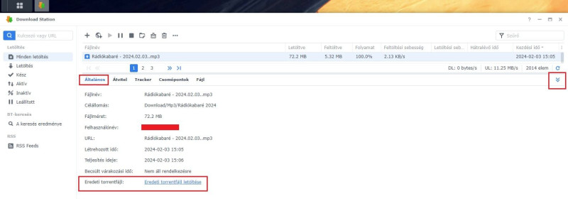

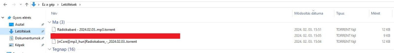

Borisz76
Ctrl+Alt~Del #90262 üzenetére
Lehet a mappa neve alapján keresni a torrent oldalon is.
De van egy elegánsabb megoldás is :A Download Station megnyitása után katt a torrentre.
Majd a jobb alul lévő " Dupla felfelé néző nyíl " -ra katt.
Előjönnek a torrent részletei.
Az "általános" fülnél a legalsó lehetőség :
Eredeti torrent fájl letöltése....katt rá.
Szépen letölti neked a PC-re , az alapértelmezett letöltős mappába.
Most megcsináltam és lőttem róla képet :Mint látható van különbség.
Szerintem működnie kell így is ! -
