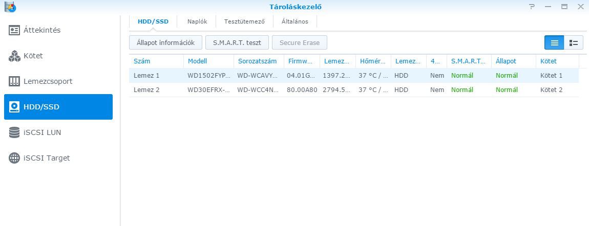

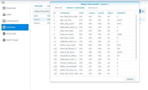

1: Ubuntu alatt a lemezeket csatolni, és menteni, majd a hard disk sentinel progial egy regenerációt futtatni, abból kiderül milyen állapotban vannak a lemezek.2: Megpróbálni a nas-ban rendbe rakni.
Én az csinálnám, megnézném ilyen állapotban hajlandó megcsinálni a hardveres teljes tesztet.
Ha igen akkor teljes tesztet futtatni.
Ez eltart jó pár órát, ha szerencséd van akkor rendbe teszi és újra csatolja.
Ennek a hátránya, ha nagyon beteg a lemez, belepusztulhat.Mielőtt bármit csinálsz csinálj egy képet a smart értékekről, ha tudsz és tedd be ide a képet.
Így néz ki.
