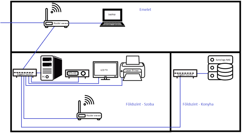

Borisz76
Guenwhywer #95348 üzenetére
3. Kaon GC3000 a modem típusa
Ez a szolgáltató által adott eszköz , amely router módban megy.4. Igen egy xiaomi ax3600 router. Ez cat5e kábellel van összekötve a modemmel.
Remélem a Xiaomi AX3600 AP módban van ?!5.
Ilyen rajz :
Vagy komolyabb :
Esetleg :A külső elérés legegyszerűbb megoldását már írtam :
QC -

Guenwhywer #95345 üzenetére
Először tisztázni kellene pár dolgot :
1. Melyik szolgáltató ( Képek alapján "T" )
2. Min érkezik a net ( optika , koax adsl : telefon vezeték )
3. Milyen konkrét eszközt adott a szolgáltató.
4. Van e saját eszköz a rendszerben és ha igen akkor mi ?
( saját router , switch )
5. Jó lenne egy leírás vagy kép a topológiáról...azaz az eszközök fizikai összekapcsolásáról.Amúgy az alap felállás kb ennyi a legegyszerűbb hálózat esetén :
Szolgáltatói "kábel" bejön és egy szolgáltató által adott eszközbe megy. Ez az eszköz osztja a belső hálózatra az IP címeket....azaz router módban van. Ha erre van kötve mondjuk :
- 1 db PC
- 1 db NAS
Akkor elviekben látniuk kell egymást mert azonos belső hálózaton vannak.- Ha esetleg egy saját router is képbe kerül mert gyenge a wifi....
Akkor a saját routert AJÁNLOTT AP módba ( Acces Point , Hozzáférési Pont ) kapcsolni. Ekkor a szolgáltatói eszköz és az AP LAN kábellel van összekötve. A szolgáltatói eszköz továbbra is sugározza a saját wifi-jét de az AP is saját SSID-vel wifi-t sugároz és a LAN csatlakozói is üzemelnek ! Tehát ekkor 2 db eltérő nevű ( SSID ) wifi hálózatod lesz !!!
Az újabb routerek menüjében gyárilag van AP mód. Egy régebbi modellben nem biztos, hogy van....de megoldható kézzel is az AP mód beállítása : [link]
Ha megy a szolgáltatói eszköz router módban és egy AP is van rajta , akkor mindegy, hogy melyik eszközre csatlakozik a PC , NAS , okos TV stb....mert ekkor is egy db belső hálózat lesz az egész....tehát látni fogják egymást az eszközökHa a NAS-t szeretnéd kívülről elérni,
akkor a legegyszerűbb módja a :
QuickConnect azaz a QC , melyet a NAS-on futó DSM rendszerben tudsz beállítani : Vezérlőpult / Külső hozzáférés résznél.
Nálam pl az androidos tableten fut a File Station.
Első indításnál meg kell adni :
- QC azonosítót
- Nevet
- Névhez tartozó jelszót
Majd ezt követően elindul a File Station és láthatóvá válnak a NAS-on létrehozott MEGOSZTOTT mappák.
Ezekben szoktam mászkálni....kiválasztok egy film fájlt és rábökök.
A tablet felajánlja , hogy mivel szeretném lejátszani és az esetek 99%-ban a VLC-t használom....persze létezik több , más lejátszó progi is.Valamint itt is be lehet állítani , hogy biztonsági mentést végezzen a képekről, videókról.
S mivel androidos ....értelem szerűen ez működik androidos telefonnal is.
Megjegyzés :
Érdemes a routerben "fixálni" a NAS IP címét, hogy mindíg ugyanazt kapja.....de van arra is lehetőség, hogy a DSM-ben állítsd ezt be !
Ekkor a NAS ( DSM ) mindíg ugyanazt az IP címet "kéri" a routertől. -
