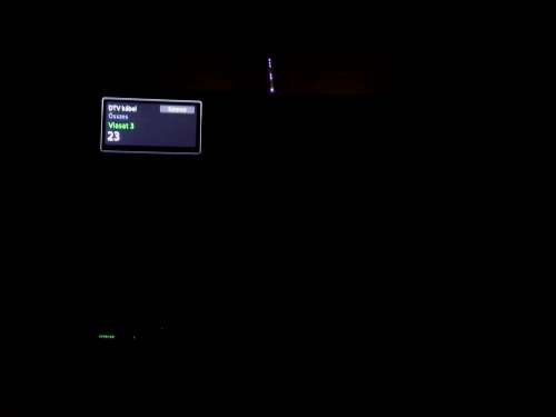

Tegla80
szia
csatornaváltások között készült a kép.
Ilyenkor sztem ugyan az a fekete van ,mint pl film közben "jelenet váltáskor"
(mellette-alatta a modem,felette a router világít.Nem "alszik" a kijelző,mennek a ledek közben. kb 1mp a váltás,addig nem kapcsol ki sztem. )
amúgy,ha feltekerem a gammát és pl yt app-be lépek akkor nekem is felhős lesz annyira amennyire,de így nincs jelen
