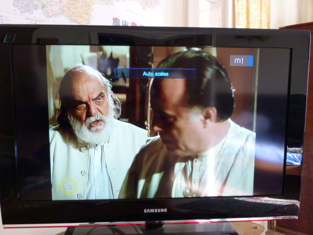

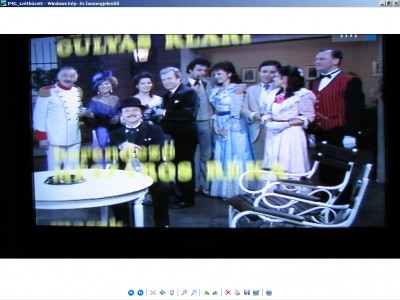

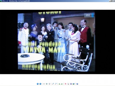

Ezt a dolgot szerintem hanyagoljuk, mert mindenki másra esküszik úgy látom. Úgy jó, ahogy van, majd az idő megoldja, és nemsokára minden szép széles lesz. Kivéve a régi filmeket, de majd a szolgáltató szépen lehagyja az alját és a tetejét. Egyébként már most is látni ilyet. Volt aki nekem adott igazat, volt aki neked. Egyezzünk ki 50:50-ben. Ez még képaránynak is tökéletes (volt 50 évvel ezelőtt).
Murphistic
nfsu17 #12121 üzenetére
Hát ez remek
. A digitális adásban azt szerettem a legjobban, hogy nem voltak fekete csíkok. Erre fel módosítottak rajta. Elnézést, hogy kötekedtem, de korábban írtam is, hogy kb. 1 éves volt a tapasztalatom (mostanában meg csak valós 16:9-es adást néztem). Még egyszer elnézést az offtopicolásért.
Murphistic
nfsu17 #12071 üzenetére
A hozzászólásod nagy részével egyetértek, de nekem úgy rémlik, hogy láttam 4:3-s m1/m2 adást mindigTV-n. Gondolom emiatt is szükséges, hogy megfelelően továbbítsák a kapcsolójelet.
Ez valamikor tavaly nyáron volt és egy USB tunert használtam a vételre, ami szépen átváltott 16:9-es megjelenítésről 4:3-asra. Valamilyen archív felvételről ment a műsor. Mivel nem mostani tapasztalat, ezért lehet, hogy azóta módosítottak rajta.
